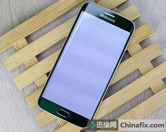

  AMOLED屏幕显示耗电实测
AMOLED屏幕选择了三星GALAXY S6 edge作为实验对象

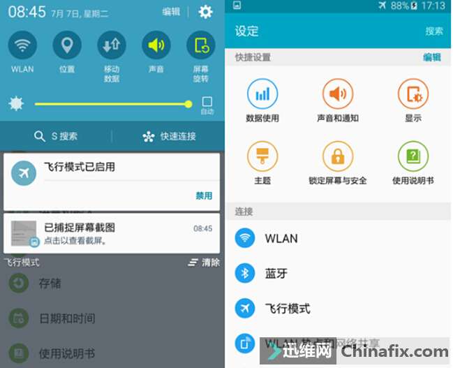

连接功能关闭开启飞行模式亮度调整至最高

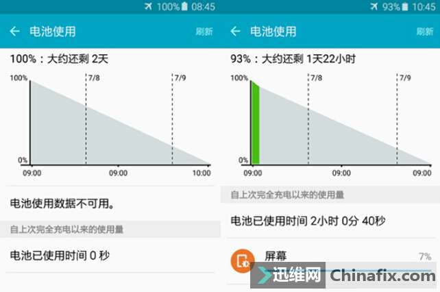

AMOLED屏幕显示黑色测试
两个小时屏幕耗电7%
   那么首先我们就先来测试一下AMOLED屏幕在这方面的实际耗电量,为了更加精准的反应不同色彩对于电量的消耗,在测试前我们会将手机的wifi、蓝牙、NFC等功能关闭并且开启飞行模式,屏幕的亮度此时也调整为最高。我们最先测试的是黑色图片,在黑色图片持续显示两小时之后,三星GALAXY S6 edge的电量由100%下降到了93%。

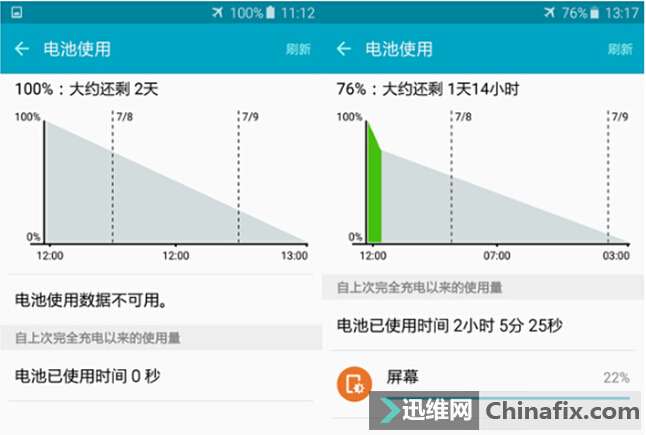

 AMOLED屏幕显示白色测试
 两个小时屏幕耗电22%   之后我们测试的是白色图片,在白色图片显示两小时之后,三星GALAXY S6 edge的电量由100%下降到了76%,屏幕耗电量系统显示为22%。相信很多网友已经注意到了,为了整个测试具有相对更高的可对比性,我们都将起始电量设定为100%。

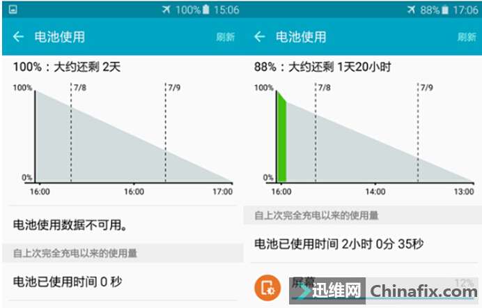

 AMOLED屏幕显示绿色测试

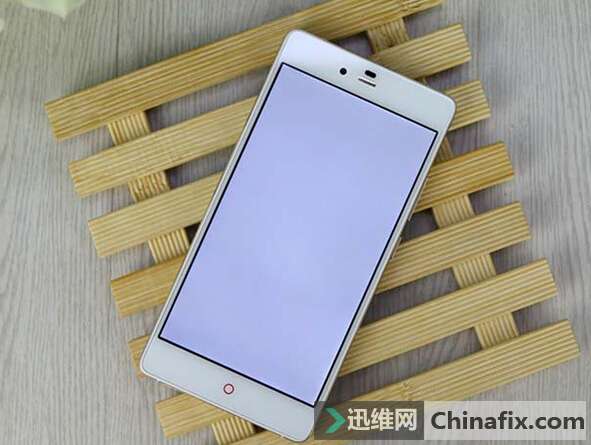

 两个小时屏幕耗电12%   最后我们使用了绿色图片作为背景来测试AMOLED屏幕在彩色的情况下的耗电情况,经过两小时的显示之后,三星GALAXY S6 edge的电量由100%下降到了88%,屏幕耗电量系统显示为12%。   IPS屏幕显示耗电实测   接下来我们就要对IPS屏幕“下毒手”了,在本次对IPS屏幕的测试中我们使用的机型是nubia Z9 Max,在测试开始前该机的wifi、蓝牙、NFC等连接均关闭,开启飞行模式将屏幕亮度调整至最高,这与此前三星GALAXY S6 edge的设置完全相同。
 AIPS屏幕选择了nubia Z9 Max作为实验对象
