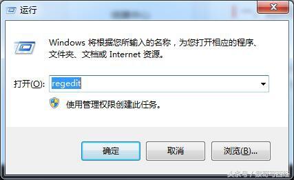

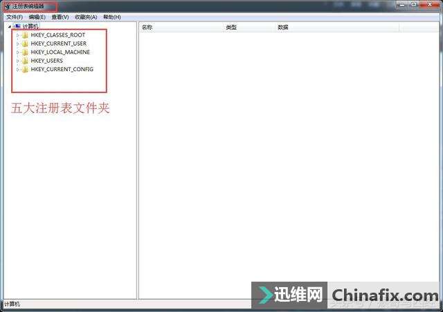

二、打开注册表
打开注册表
注册表界面

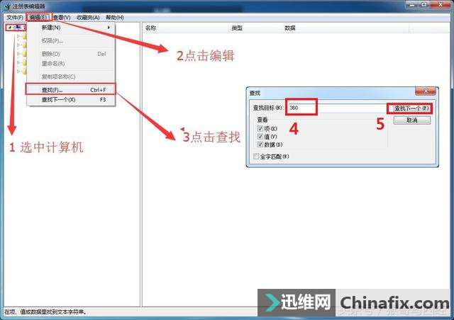

四、在注册表内搜索待清理软件的关键字

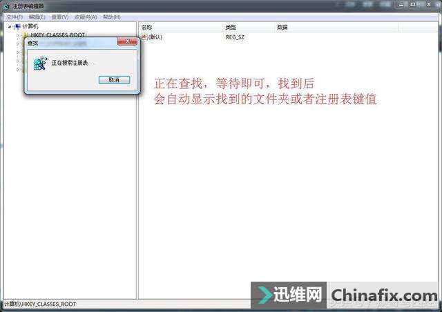

  1. 注册表内搜索待清理软件的关键字:360,点击 查找下一个
搜索360
正在查找

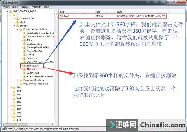

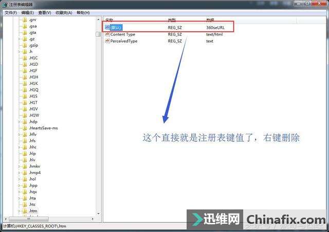

  2.找到第一个360安全卫士的残留注册表键值
找到一个残留注册表项
  删除完成后,再查找一次360,找到下一个注册表残留项,并删除
360残留注册表键值

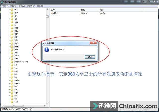

  3.如此反复查找,删除带有关键字的注册表项,直到出现下面的提示,表示所有360安全卫士注册表残留垃圾都被清除
注册表垃圾清除完毕
