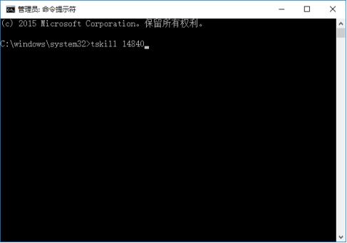

      我们在运用电脑的过程中,都有遇到过某些程序无法关闭的情况,这时候大家都会选择用任务管理器来结束进程。但有部分用户在运用任务管理器结束进程时,遇到了无法结束进程的情况,点击“结束任务”后没有反应,不能成功关闭该进程,这时候该如何搞定呢?今天小编就给大家介绍下此问题的搞定方式,运用tskill命令来强制关闭该进程。
首先以管理员身份打开命令提示符,并输入以下命令:
tskill PID号
  PID就是各进程的身份标识,程序一运行系统就会自动分配给进程一个独一无二的PID。如需要关闭QQ的话,则输入命令:
  如何查看各进程的PID呢?方式是打开任务管理器,切换到“详细信息”项,就可以看到PID了。另外在查看进程列表时是不停变动的,按下Ctrl键,进程列表就会暂停刷新,你就可以轻松查看某个进程的 PID 了。
