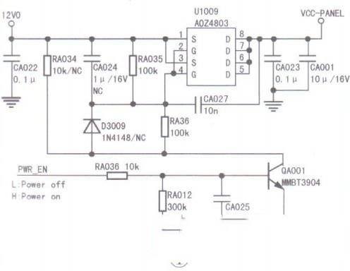

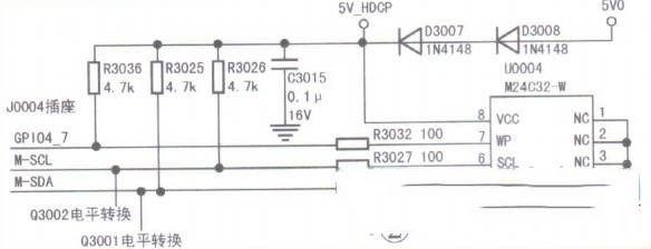

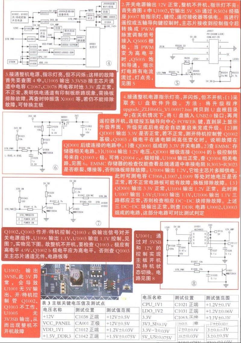

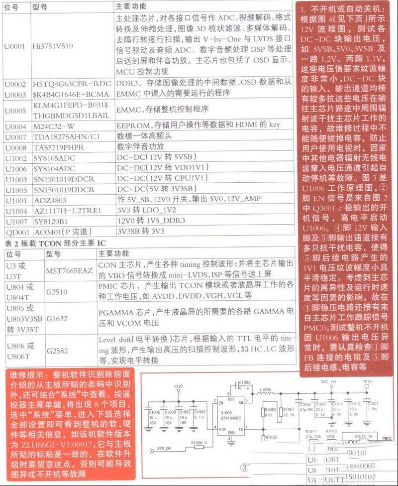

    该机芯使用的主芯片为海思Hi3751V510,整机使用的主要IC及功能见如下表1所示。由此芯片开发的机芯系列有ZLH66G-i机芯,代表产品有55E9000、55E9;派生机芯有ZLH66G-iT机芯,这种机芯产品主板设置有TCON电路及独立的开关电源组件,代表产品有50E9000、50E9000;ZLH66G-iT,该机芯产品采用自制独立TCON组件,代表产品有50E9( LJ5C)、55E9(LJ5C)。这些机芯因为所配屏及整机结构的不同,主板端口的设置将发生变化,这是替换主板时需要留意的地方。但这些产品的基本功能相同,如实现一路RF射频信号、1路AV输入、2路USB输入(包括1路USB3.0)、2路HDMI输入(其中HDMI1带MHL功能,HDMI2为2.0接口)和1路网络接口信号的接收及处理等。现就ZLH66G-iT机芯主板进行图解,其TCON部分使用的主要IC见表2。
        维修中,该机芯主板关键电压值及测试点可参见表3。
