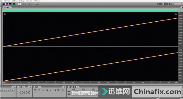

  SRC的全称为Sample Rate Convertor,即“采样率转换器”。按照AC 97规范,所有符合规范的元件在处理音频时一定要将采样率统一,如此一来问题就出现了,在转换过程中很容易因为硬件性能、算法的好坏直接影响到转换后的音频音质。这一情况在整数倍采样率转换时表现得还好,但如果是非整数倍转换(如44.1KHz转为48KHz、96KHz),则会出现让人难以忍受的噪音。
  为确保转换后的效果尽量不失真厂商通常会采用三种方法:一是利用软件进行优化,这种方法成本低但效果很差;二是使用高性能芯片来解决;三是利用多晶振来解决,其中一块晶振负责处理44.1KHz采样率,而另一块晶振则负责整数倍采样率间的转换。手机厂商使用的怎么修理基本与之类似,其中vivo X1、TCL、锤子、魅族选择的为第二种方案,而小米Note采用的是第三种方案。就目前的现状看,SRC问题已不会成为手机Hi-Fi的瓶颈。
44.1KHz转48KHz后谐波会多得吓人
正常的48KHz谐波

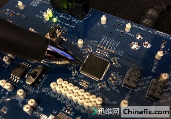

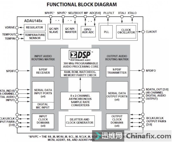

  音频其实是一个非常特殊并且有趣的领域,人类的听觉在自然界当中十分有限。音频解决方案的发展很好地展现了现代科技对于音频处理的方法和方向,想要在有限的听觉范围内享受到最优质的听觉体验就是依靠硬件优化。目前Hi-Fi手机主推的信号链就是针对信号源的优化,比如全新推出的音频功放SSM3582和数字信号处理器ADAU1452,不仅支持浮点运算,还可以快速分析声音补偿之后做音效的改变,同时辅以ADI强大的SigmaStudio提供软件支持。
一款优秀DSP的音频解决方案
ADI全新发布的ADAU1452已经支持浮点运算
