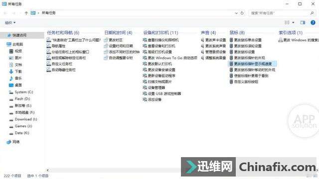

  微软从 Win Vista 这一代开始,就在系统中隐藏了一个集成了所有设置项的「上帝模式(God Mode)」。而在 Win 10 中,这个功能依然存在,但名称被改为「所有任务」。
  如上图所见,同样是「调整鼠标指针移动速度」的设置,在「所有任务」中仅需一步就能直接跳到最终的设置窗口,直观、便捷。
