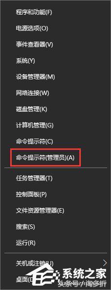

  1、在开始菜单单击鼠标右键,会弹出一个菜单,选择“命令提示符(管理员)”;

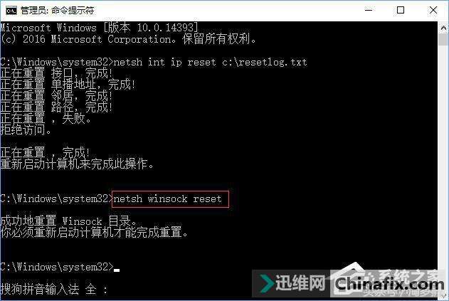

  2、输入:netsh int ip reset c:\resetlog.txt,按下回车键;
  3、再输入netsh winsock reset命令后回车,然后重新启动计算机查看能否搞定。

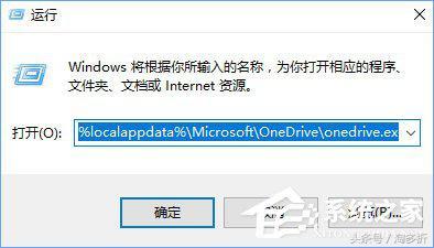

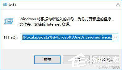

  1、键盘上按下Win键 + R 组合键打开运行,在弹出的框中输入:%localappdata%\Microsoft\OneDrive\onedrive.exe /reset然后请点击【确定】(桌面右下角的OneDrive系统小图标将消失并在大约1-2分钟后再次出现);
  2、重置后若在任务栏右下角的在数分钟后并没有再次出现OneDrive图标的话再次按下win+R 打开运行,输入:%localappdata%\Microsoft\OneDrive\onedrive.exe 按下回车键即可!
