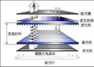

      智能手机天天用,但是你想过吗?为什么手机锁屏之后,屏幕都是黑色的呢?
  这个要结合液晶屏显示的基本原理来说了。先简单阐述一下显示过程过程:
  从下往上看。
  - 背光灯是点光源发出一种射向“四面八方”的光。
  - 通过导光板,背光变得均匀。
  - “四面八方”的光通过偏光板,被筛选,只能“横着”穿过偏光板,而“竖着”的那些就无法穿过。
  - 液晶材料具有眩光性,可以把“横着”的光慢慢的旋转。
  - 当旋转为90°、270°等,可以完全变“竖”,然后穿过滤光板(这种TN型液晶配相方法滤光板与偏光板成90°),其亮度为100%;而当旋转为180°、360°等,将完全无法穿过滤光板其亮度为0%;其余角度灰度在0-100%之间。
  - 此时只有黑白之间的亮度颜色,所以每3个液晶一组,分别透过红绿蓝的滤色玻璃,形成三原色。
  - 这样一组3个液晶,3种颜色(其比例由液晶旋转的角度来决定)叠加为一种需要的颜色,这样的一组液晶,成为一个像素。

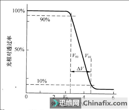

  - 通过控制电压的大小,就可以控制液晶扭转的角度,即控制了经过这个液晶所得到的亮度。
  如果你看到这都明白了,后面的结论就容易理解了。
