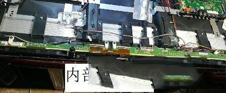

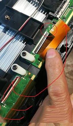

摘要: 收到同行送来的故障机壹台长虹LED42SB3100iC液晶电视,故障表现为开机二十分钟后花屏(花屏的图片忘记拍照片了),把电视机放在桌上,打开后盖,拆开边板连接线,主板这边屏正常。关机连上软排,开机十来分钟后花屏。测 ...
    收到同行送来的故障机壹台长虹LED42SB3100iC液晶电视,故障表现为开机二十分钟后花屏(花屏的图片忘记拍照片了),把电视机放在桌上,打开后盖,拆开边板连接线,主板这边屏正常。关机连上软排,开机十来分钟后花屏。测量电源板的所有电压都正常,排除是电源板问题。于是作隔离8-13两脚,图像正常。在8-13的5脚之间不断加减比试,最后评比隔离11、12脚两脚两边图像最接近,也最清楚,具体如下图所示。
