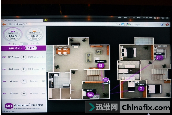

  左:三个设备共享一个通道;右:三个设备独享通道

MU-MIMO模式下两个设备2X2连接速度高达1149Mbps
  首先高通的MU-MIMO技术支持4个终端同时通讯,而且最大支持到62组。换句话说假如有248个无线设备连接路由器,支持高通MU-MIMO的路由器只有62个设备排队,而其他路由器有248个设备在排队,效率可想而知。

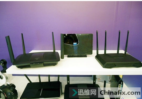

  高通MU-MIMO技术是基于Qualcomm® MU | EFX的Qualcomm® VIVE™ 解决方案,像企业AP ARUBA、宏碁的PC、小米的手机、LINKSYS、NEC、BUFFALO的路由器、中兴手机、以及D-LINK、三星等品牌的产品都已经支持高通MU-MIMO技术。
支持高通MU-MIMO技术的部分路由器
  Qualcomm MU-MIMO已经是一个完整的生态系统,包括AP、路由器、网关、PC、手机、媒体播放等,目前可以买到采用骁龙810处理器的手机也都支持,比如小米Note。
