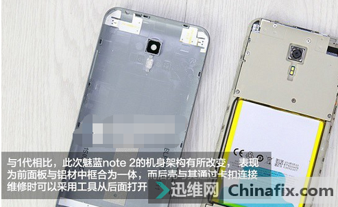

      前不久,魅族推出了新一代大屏千元手机——魅蓝Note2,相比上一代魅蓝Note,不仅价格降低了200元,外观设计也更完美。此外魅蓝Note2换后盖也更容易,不用像魅蓝Note那样,打开后盖需要拆卸屏幕。下面就教大家魅蓝Note2后盖怎么打开,希望对今后打算换后盖的魅蓝Note2用户有所帮助。

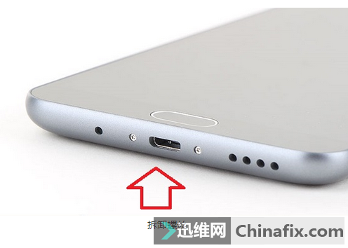

  第一步:魅蓝Note2依旧延续了魅蓝Note外观设计风格,因此机身底部依旧有两颗固定螺丝。如果要打开魅蓝Note2后盖,首先需要将底部的2颗固定螺丝拆卸下来。

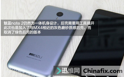

  第二步:拆卸完底部固定螺丝后,就可以打开魅蓝Note2后盖了。魅蓝Note2不同于一体机身设计的上一代魅蓝Note,才采用了比较容易拆卸的卡扣式后盖设计,通过薄拨片或者指甲就可以将卡扣式后盖打开,如下图所示。

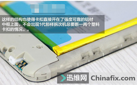

  魅蓝Note2这样的后盖结构设计也使卡扣直接开在了强度可靠的铝材中框上面,不会像上一代魅蓝Note那样
  总的来说,魅蓝Note2拆卸后盖要比一代简单很多,此外,魅蓝Note2拆卸后盖也不像一代那样会失去保修服务。尽管魅族官方并没有明确说明魅蓝Note2采用可拆卸后盖设计,不过从上面的操作来说,基本就是一款可以拆卸后盖的手机了,只是拆卸底部的2颗螺丝稍显麻烦。
