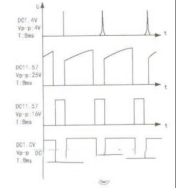

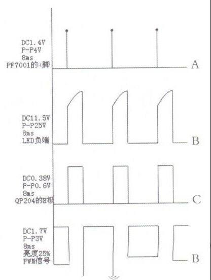

          补焊后试机,故障机修到这里,终于修好值得探讨。。在检测中,笔者测得恒流电路有相关点波形,如图3所示,供参考。
          A波形是背光亮度为"25%” 时主板发出的PWM调光信号波形,在一个周期内低电平时间只有2ms,而高电平时间有6ms,即一个周期中灯条亮2ms.熄灭6ms(由于熄灭时间非常短,人眼感觉不到灯条有亮灭,但能感觉到亮度是下降了,这时低电平脉冲的占空比是25%。当逐渐调高亮度时,低电平的时间也逐渐增加)。当把背光亮度调到“50%”时,一个周期内的低电平时间和高电平时间均为4ms(继续调高亮度到100%时,PWM信号全部为低电平,灯条连续发光,这时所有波形都是一条直线,即只有直流电压没有脉冲信号,这时LED负端(QP204的c极)电压是直流1.5V)。
          波形B是电流取样电阻RP38两端的电压波形,这个波形反映了通过灯条的电流和时间。因为RP38阻值为10Ω, 波形高电平时电压为0.6V,用欧姆定律就可以算出通过灯条的电流是60mA,并且不随背光亮度变化而变化,所以QP204被称为恒流控制管,这样可以使低亮度和高亮度时灯珠的发光色温保持一致,因此画面彩色不会因亮度变化而改变。波形C反映了QP204的导通和截止情况,脉冲信号低电平期间就是该管导通时间(实际上该管在导通时并非处于完全饱和导通状态,否则将失去恒流控制功能,这里指的导通实际是QP204处于最高亮度时的状态,即该管c极对地仍有1.5V左右的直流电压)。高电平期间就是QP204截止时间。
         波形D是UP401的④脚电压波形,由于有DP308的存在,当QP204处于导通状态时,其c极电压较低,DP308使UP401的④脚也为低电平,当QP204截止时,QP204的c极电压快速上升,UP401的④脚产生一个尖脉冲(而在QP204 持续截止时,UP401的④脚回到低电平)。此时④脚处于高阻抗状态,若用指针式万用表2.5V挡(内阻约为50k)测④脚电压,表笔一触背光马上熄灭。
