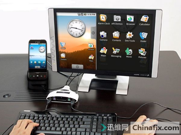

      移动智能设备这两年发展太快,我们的旧智能手机应该有更好的归宿而不是塞到抽屉里。其实如果手机支持OTG又兼容MHL端口,完全可以将旧手机打造成迷你PC或流媒体播放器。哪怕屏幕坏掉照样派得上用场,让我们来试一试吧。
  MHL和USB OTG
  大牌手机厂商的Android手机都拥有MHL端口,另外还内置了与USB OTG兼容的功能。MHL端口实际上为手机的micro-USB端口增添了HDMI输出功能(支持1080p和7.1声道数字多声道音频)以及远程控制功能;而USB OTG可以连接许多不同的USB外设(比如存储设备和输入设备)并与之协同运行。结合两者的功能,拥有MHL和USB OTG支持功能的移动设备就能够连接至独立的外部显示屏和键盘或鼠标等外设。

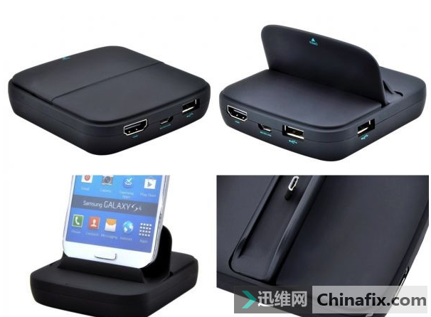

  利用MHL和USB OTG,厂家官方的外接设备往往价格不菲,而且只与某一款设备兼容。一些第三方厂商也发布了近乎通用的多功能底座,它们的售价只需要几十块钱。可以从淘宝等平台购买移动设备的通用“底座”,用于最基本的输入输出功能。

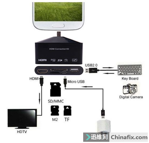

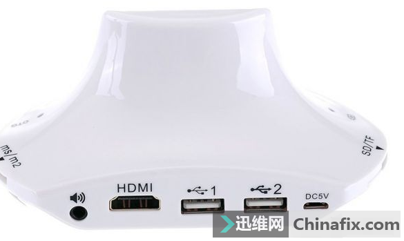

  在某宝搜索“OTG MHL”关键词,可以找到很多第三方的OTG MHL to HDMI多功能底座。可与众多设备兼容,一般的主流手机都可以应用。产品提供了双USB端口、闪存卡读卡器、HDMI及音频输出端以及充电接口。只要将手机的Micro接口连接至底座上,就可以通过底座后面的接口同时连接至显示屏和键盘鼠标。实际上,此时智能手机就变成了收到其他维修同行的一台具备基本功能的PC了,不同之处只在于其运行的是安卓操作系统。在手机上装几个Office类应用程序,你实际上就能处理一些办公任务了。

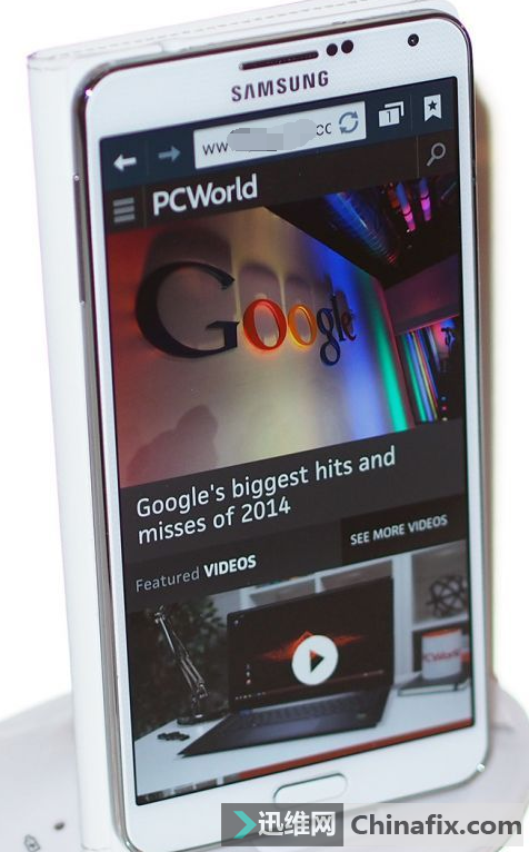

  在不同设备之间使用,其实只要手机支持USB OTG(或者USB host)和MHL就非常简单直观。类似三星GalaxyS3/S4/S5、note2、3、4、小米各代、索尼Z系列等诸多智能手机均可实现。

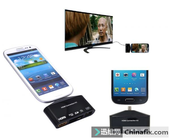

  底座拥有一个HDMI输出端,可连接至外接屏幕。如果显示器没有HDMI接口,使用DVI转换HDMI也是可以的。实际测试中兼容性是相当不错的,不论是高清电视还是一般显示器连接都很顺利。
  要想实现视频输出,连接底座必须要接通外接电源,这可能与单纯连接USB OTG略有不同。可以通过设备上的5V micro-USB充电口来满足,可以将附带的USB-Micro连线连接至电视或显示器上的USB端口供电,或者使用5V标准的充电接口供电。
  在底座上的扩展USB端口都使用全尺寸,方便我们连接PC标准键盘和鼠标。驱动程序方面通常不用特意去设置,一般使用标准的USBHID驱动程序即可。个别多功能键盘和鼠标上的特殊按键和其他自定义按键可能会无法操作,但并不影响我们基本使用。
