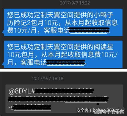

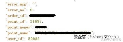

  进入设备的主UI后,该恶意软件将收集用户的运营商信息,然后该恶意软件的操纵者将冒充受害者通过SMS支付服务与运营商进行交易。这样,利用受害者的移动设备,ZNIU的幕后操纵者就可以通过运营商的支付服务来“吸金”。我们从其中一个样本发现,用户的钱是根据网络流量支付给一个虚拟公司的,从下图可以看出,该公司位于中国的一个城市。 当SMS交易结束后,该恶意软件会从设备中删除付款信息,从而抹去运营商与该恶意软件操纵者之间的交易痕迹。如果运营商位于中国境外,它虽然不会与运营商进行短信交易,但该恶意软件仍将在系统中植入后门。
图3:恶意软件发送给运营商的交易请求
  根据我们的分析,这个恶意软件只会使中国运营商的用户蒙受金钱损失。此外,虽然该恶意软件操纵者可以设置更高的交易金额,从而捞更多的钱,但是为了避免被用户发现,实际上每一笔交易金额都是很少的(每月20元或3美元),以免引起受害者的注意。
图4:SMS业务的截图

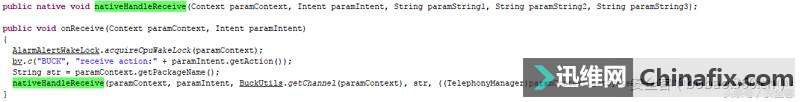

  ZNIU rootkit可以通过一个独立的广播接收者(Broadcast Receiver)集成到恶意使用程序中。
图5:通过网络激活ZNIU代码
  该恶意软件可以轻松地将rootkit注入第三方使用程序,而无需更改其他组件,这将有助于进行大规模的传播。

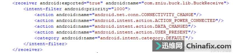

  该恶意软件的操纵者还为ZNIU的DEX代码提供了加密和打包等保护措施,以对抗静态逆向工程。 经过进一步调查后发现,一旦用户将设备连接到网络或插入电源,它就会运用广播接收者(Broadcast Receiver)激活漏洞代码。然后,该恶意软件会直接传输并执行其本地代码。

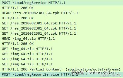

图7:ZNIU的网络活动

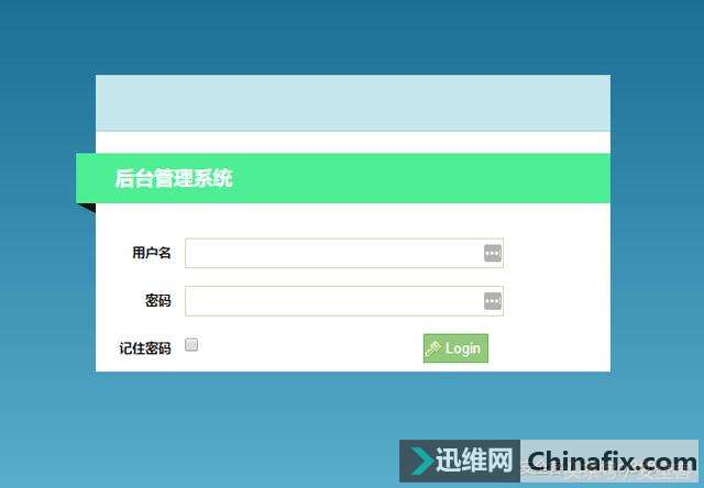

  经过研究,我们还发现远程利用代码服务器的URL以及客户端和服务器之间的通信都经过了加密处理。但运用字符串解密后,我们进一步研究该漏洞利用代码服务器发现,其域名和服务器主机都位于中国境内。此外,恶意漏洞利用代码服务器的相关链接可以在附录中找到。
图8:漏洞利用代码服务器的后台

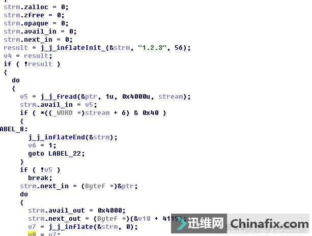

  一旦下载完成,该rootkit就会借助ZLIB将“exp * .ziu”解压为“exp * .inf”。
图9:利用ZLIB解压ziu文件

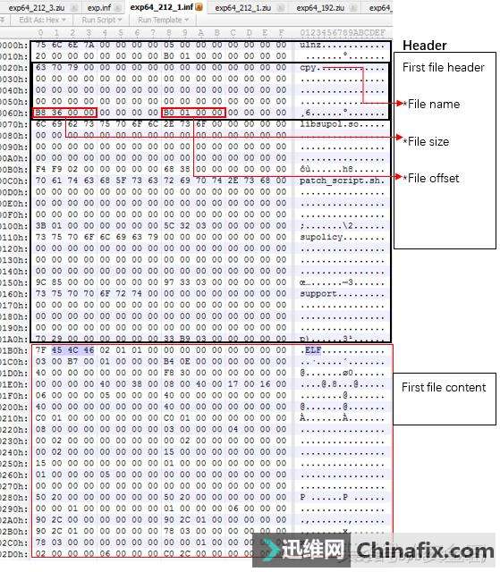

  这个rootkit所需的所有文件都封装在一个.inf文件中,文件名以“ulnz”开头,其中含有多个ELF或脚本文件。
图10:inf文件的结构

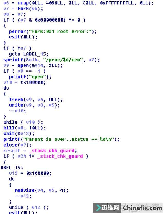

  ZNIU rootkit可以写入到vDSO(虚拟动态链接共享对象)中,从而将一组内核空间的函数导出到用户空间,以利于使用程序更好地执行。vDSO代码可以在不受SELinux限制的内核上下文中运行。
  ZNIU运用公开的漏洞利用代码将shellcode写入vDSO并创建反向shell。 然后,它会篡改SELinux策略以解除限制,并植入一个后门性质的root shell。
图11:Dirty COW用于篡改vDSO的代码
