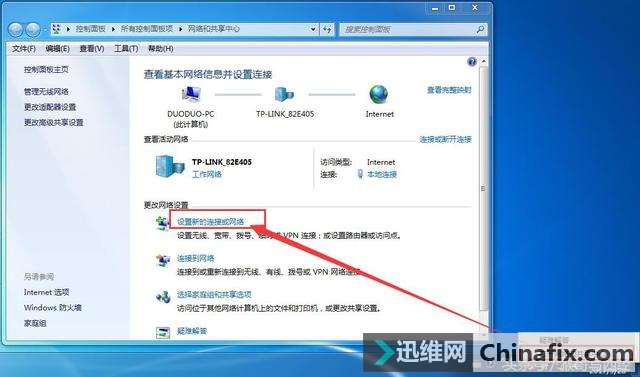

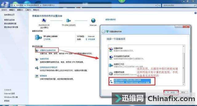

  1. 打开网络和共享中心,找到“设置新的连接和网络”按钮,如下图
神技入口

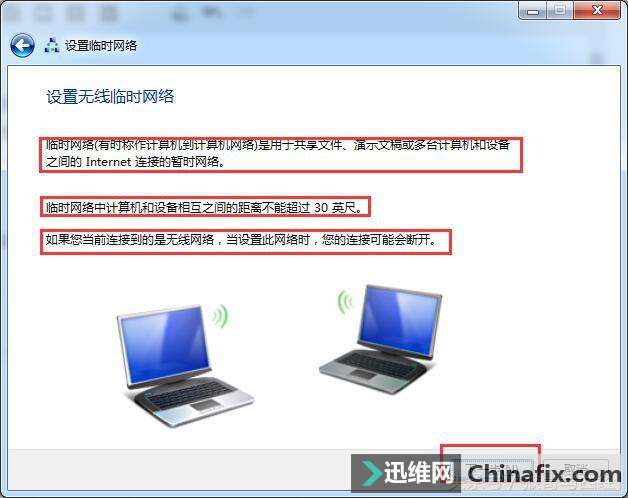

  2.设置无线临时(计算机到计算机)网络
设置无线临时(计算机到计算机)网络
  该功能描述为:设置临时网络,用于共享文件或者Internet连接
解释:这种网络是个临时网络,网络功能并不全这种网络可以共享创建者的互联网连接
这种网络能够共享连接到该网络的计算机之间的文件
  3.点击上图中的下一步,进入这种网络的功能描述,仔细阅读该网络的功能描述即可了解其功能

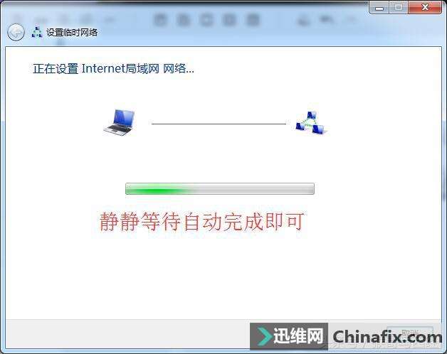

  5.等待设置完成
初始化网络

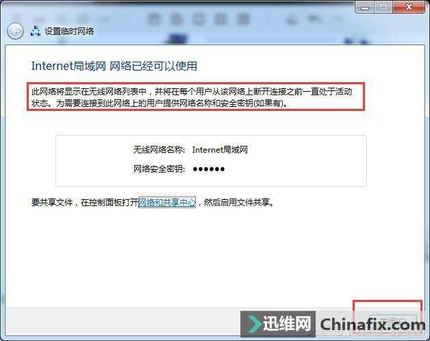

  6.网络创建完成的界面
创建网络完成

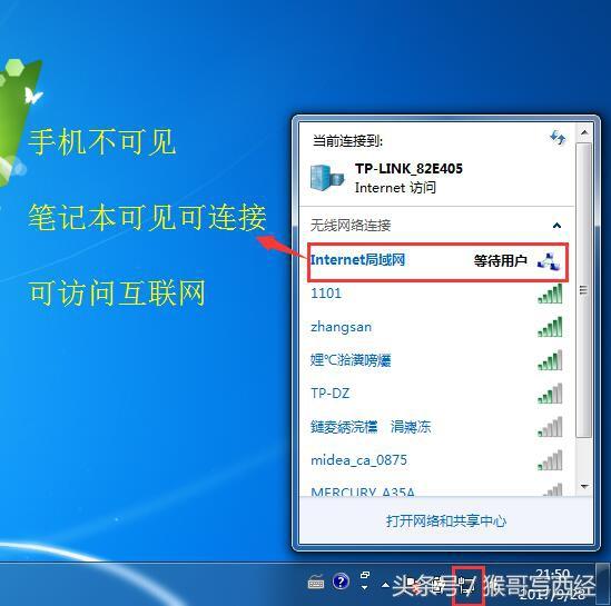

  7.此时,查看网络列表,会发现有个如下图标志的临时无线网络这个网络,只有笔记本能搜到和连接上网,手机是无法搜到的笔记本可以连接到这个无线网络上,与创建笔记本和其他连接到该网络的笔记本构成局域网有其他笔记本连接到该网络时,“等待用户”将变为“已连接”—小编只有一个笔记本,就不做了
完成

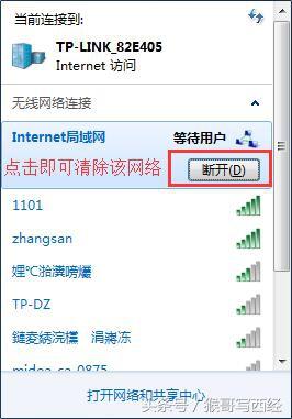

  8.清除该网络
清除该网络
