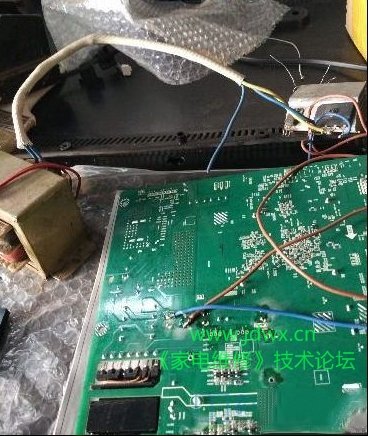

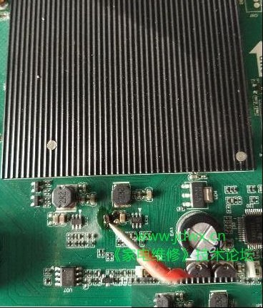

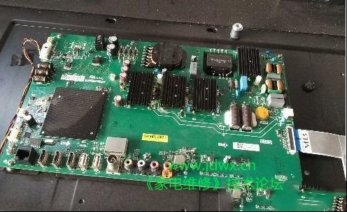

    本人收到同行送来的故障机壹台用户送来的小米电视,型号为L55M5-AZ,故障表现是插上电源没反应,拆机检查pfc电压310v没工作,后机没输出,测量发现后机短路,把滤波电容拆下测量没问题还是短路,把整流拆除用自作的烧鸡神器烧鸡马上发现故障部位,拆除故障部件通电测试机子正常,不知是是通病。后期维修可供广大网友借鉴一下。
