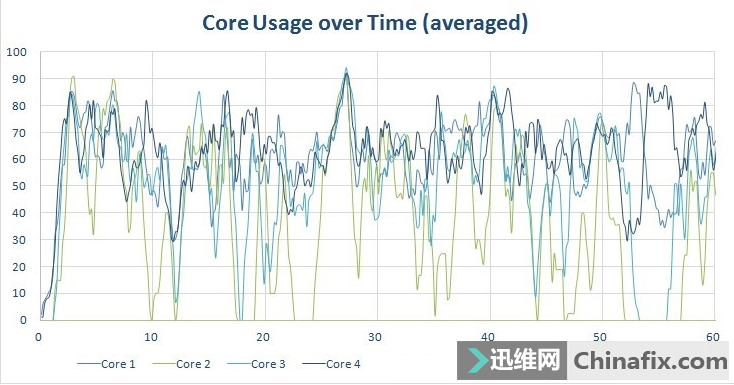

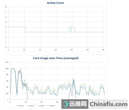

  Chrome上网期间(不停地加载网页),骁龙801的四个核心大部分时间都得到了充分利用,也有不少时候是2-3个核心在活动。
  每个核心的利用率都很高,大部分时间都在40-70%的范围,甚至能突破90%。注意:这是个平均后的图表,因为原始数据跳跃性太大,事实上根据原始数据,有好多次都接近100%的。

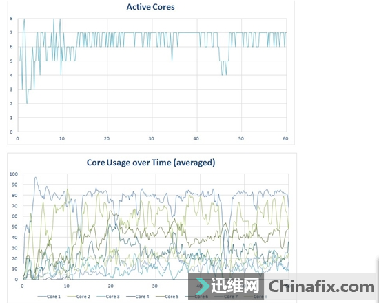

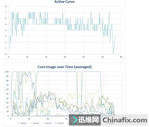

  骁龙615的八个核心也都很活跃,4个以下很少。
  尽管每个核心的利用率不同,有2-3个明显偏高,但都没闲着。注意骁龙615是基于big.LITTLE架构的,这里多个核心运行并不是为了提高性能,而是为了能效。

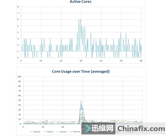

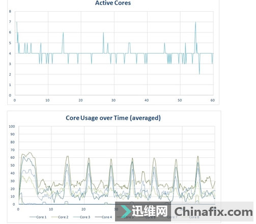

  作为参考,这是八核待机时(屏幕开启但无任何操作)的状态。CPU也并没有闲着,最多会开6个。

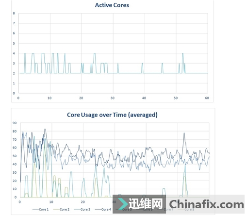

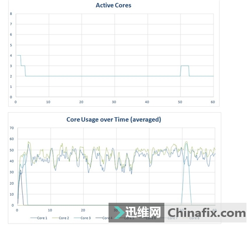

  YouTube跑四核:只用了2个核心,平均利用率低于50%。

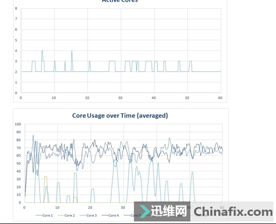

  《神庙逃亡2》跑四核:2个很平均地分配工作,另外2个没啥用。
  《神庙逃亡2》跑八核:大部分时间4-5个,少数时候7个,但基本只有一个在干几乎全部工作。

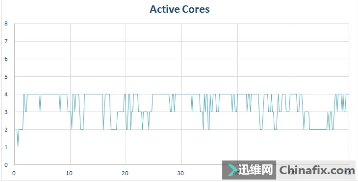

  《神庙逃亡2》跑联发科四核:全部4个分享工作。

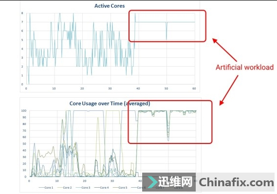

  接下来是一个很有趣的测试程序:安兔兔。
  注意最后阶段,八个核心全部都在全速运行,这是普通应用里绝对看不到的。
  你可能会问了,Gmail这样的轻量级应用,怎么会用到8个核心呢?其实这都是big.LITTLE混合架构的结果。工作负载升高了,就会开始调用big核心,LITTLE核心逐渐休息,反之亦然,中间还有一些交叉时刻。
  当然,切换的速度是非常快的,每秒钟都会几千次。

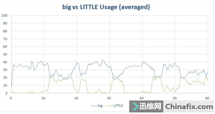

  再以《Epic Ciadel》为例看看:
  刚开始是big核心在忙活,LITTLE核心几乎休眠,然后大约12秒的时候,big核心轻松下来,LITTLE核心开始活跃,20秒前后再次切换,然后30秒、45秒、52秒反复切换。
  期间,核心使用数量就在不停变化,比如前10秒只有3-4个(big核心),12秒前后最多6个,然后降到4个。
