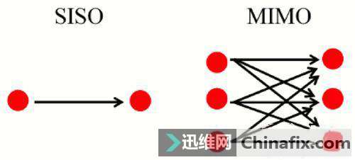

  1、你的手机上有两只兔耳朵
  所有的LTE终端设备都采用一种叫MIMO的技术,这种技术支持多路并行传输。这种MIMO技术需要在你的LTE手机里内置两根天线(或多根天线),而每一根天线都有自己的功率放大器。而以前的手机只支持单发单收,夸张一点解释,这就好比一块电池同时要支持两台手机,所以耗电就会更多。

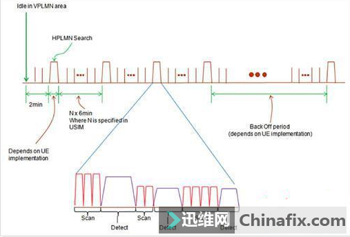

  2、你的手机一直都很忙
  关掉手机屏幕,但你的手机并没有停下来,它们一直都很忙。它们要不断的扫描无线电波,决定应该接受哪个通信塔发出的信号。目前的移动通信网络不仅仅只有LTE网络,还有GSM、WCDMA、TD-SCDMA、CDMA2000多种制式的网络。而这些不同制式的网络使用的是不同的频段,这就意味着,你的手机不但要不停的扫描LTE网络的无线电波,还是在不同的频段跳来跳去扫描其它制式的网络信号。手机的工作内容越多,功耗当然也就越大。

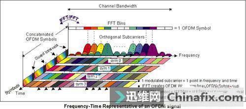

  3、你的手机不是调频收音机
  为什么LTE能提供更高速的数据传输?简单点说,是在无线电波中加入了更多的bit,当然这就导致了无线电波的波形越来越复杂。波形越复杂,手机的处理器对调制解调的处理也越复杂,随之而来的就会更耗电了。什么64QAM、OFDM,这些运用于LTE制式的技术听起来就复杂。所以,更快的速率,更高的频谱利用率,是需要牺牲手机的耗电量的。

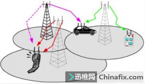

  4、4G网络覆盖率不足也会耗电
  目前,4G网络建设还不到2年,覆盖不足这是事实,这也是影响手机功耗的原因之一。因为覆盖率低,如果你的手机首选的网络是4G,它就会频繁的搜素信号,加速电量的消耗。
