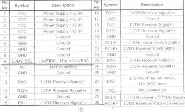

         由于该机采用的是华星光电屏,所以可能是主板软件与屏参信息不匹配引起了图像倒立故障。出现这种故障,通常只需进入维修模式,修改正确的屏参信息即可恢复正常显示,但该机进入维修模式后,无论怎样调整屏参,都无法使图像恢复。图像倒立故障跟使用的显示屏参数有着直接的关系,即主板软件必须与屏对应匹配,若出现软件版本和屏参信息不一致,会出现花屏或图像倒立,甚至还会出现黑屏现象。另外,除了主板软件与显示屏参数匹配外,还需屏厂家提供的LVDS格式选择脚的高低电平状态,这也是图像显示正确的关键之一G、京东方上屏插座⑨脚功能如图1、图2所示。
          LVDS格式选择脚,不同屏厂家所设置高低电平不一。该机芯原配主板软件所配LG屏的⑨脚是低电平(“VESA"格式),京东方屏⑨脚采用的是“JEIDA”格式,要求为高电平(HV320WHB-N80京东方屏,LVDS发送编码时序不同,屏参也是不能正常调整过来的),这就是图像倒立的原因。由于该故障是因更换了不同厂家屏(原用LG屏,更换华星光电屏)而出现的图像倒立现象,所以参照上述分析,只有通过改变LVDS格式的屏地址电阻方式才能解决。于是直接去掉屏地址电阻RI28(02),图像显示一切正常,故障机修到这里,终于修好值得探讨。。相关电路如图3所示。
          提示:虽然该故障看似简单,但在故障原因分析该故障时,首先要搞清楚到底是屏参错误,还是更换的软件有问题,即便同一厂家屏,因其LVDS信号时序编码不同,也会造成图像倒立的。一-般正常情况下,若通过进入维修模式修改屏参,仍然出现图像倒立或花屏现象,就需检查上屏插座的LVDS格式选择脚是处于高电平还是低电平状态,最后再通过修改屏地址电阻,来适应不同厂家屏LVDS格式的需求。
