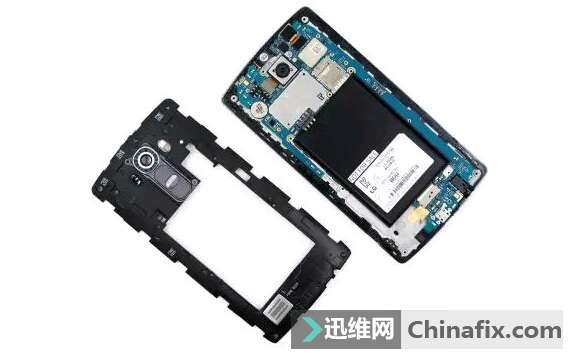

  3、拆解步骤和需注意的要点:

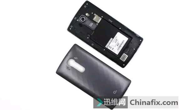

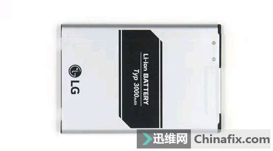

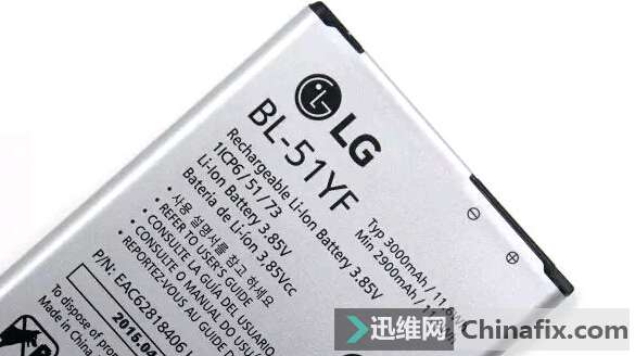

  a、由于LG G4并未采用一体化机身设计,所以后盖可以轻松打开,而电池也是可更换的;

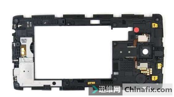

  b、拧下所有背板固定螺丝;
  c、拆卸背板的时候需要注意,四周卡扣比较多,注意控制力度;

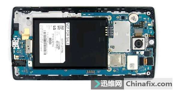

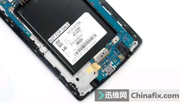

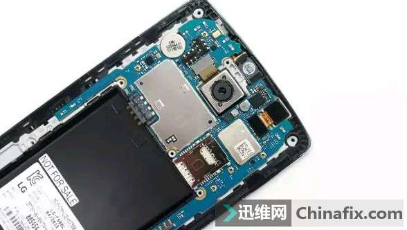

  d、断开与主板连接的所有排线,这点就能看出G4的简单,除了摄像头之外只有一条连接排线;
  e、拿起主板,拆卸屏蔽罩。

  不过,简单并不意味着简陋,LG G4的整体结构虽然很简单,但很多细节还是能看出这家大厂的底蕴,例如集成于背板之上的实体按键、经过特殊加固的主摄像头、弹簧+馈点接触式的振动单元,都体现出了LG的用心。
  同时,其规整的内部结构也给人留下了深刻印象,没有杂乱的走线,一切看起来都那么干净利落。
  整体来看,LG G4给人的感觉就是简洁中不失精致,易拆解并不代表没有技术含量,相反却说明了该机具有极高的集成度,将很多小部件和功能集成到了一起,这需要花更多心思,下更多功夫。

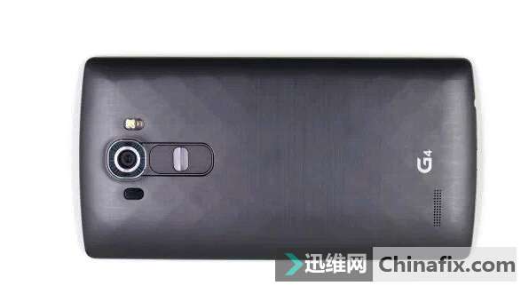

  至于吐槽或者不满意的地方,就要属外观了,相比G2、G3,这次的G4明显没有那种让人眼前一亮的感觉,无论后盖的纹路还是整体造型,都缺少一种应有的设计感,更像是把G3和G Flex硬生生地拼凑在了一起,没有LG之前的那种灵气。

  固定采用了1套螺丝,用于固定背板(共11颗),螺丝的种类和数量不是很多,而且非常容易辨认区分,即使是新手也不会搞混。
