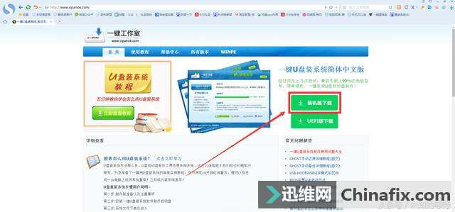

  因为网络上的U盘启动软件基本相同,那么今天小编就以一键安装系统PE为例,如下图:
  选择装机版软件并下载安装即可。

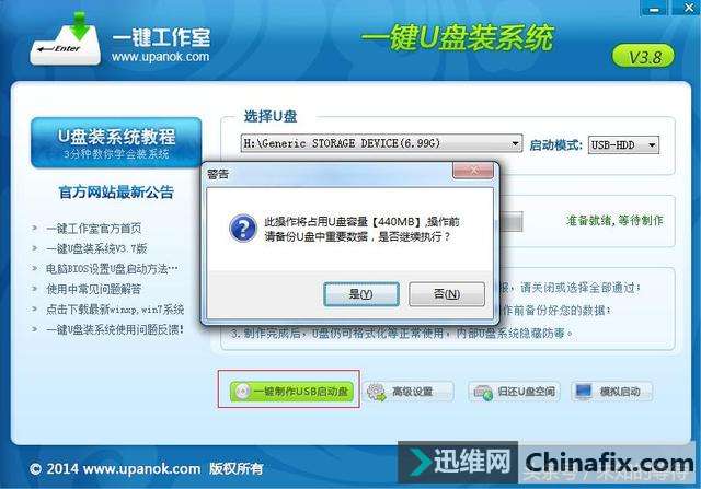

  安装完成后,双击打开一键软件,画面如下图,插入移动储存设备,点击“一键制作usb启动盘”按钮后便开始为你制作启动盘(注意 操作前备份U盘重要数据)
  软件启动后首先会检测插入的U盘,检测到后会显示出来,然后选择一键制作USB启动盘,然后点是,稍等片刻就会出现恭喜您制作成功,这个时候您的启动U盘就制作完成了。

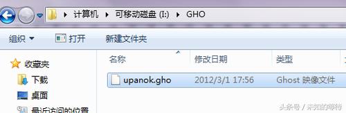

  第三步:检查电脑上是否有系统文件,如果你没有系统,请到百度上根据需要自己搜索下载,如果你已经下载完成或者自己有系统,继续下一步即可。特别提醒:请把系统放在D盘或者E盘的根目录下;如果你需要为其他电脑装系统可以把系统文件复制到U盘中即可

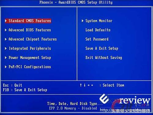

  第四步:一般进入U盘启动有2种方式,因为技术问题,可能很多人不太懂,这里建议大家选择快捷键进入U盘启动插上制作好的U盘,重新启动您的电脑,设置USB为第一启动盘(如何启动其实就是插上U盘根据你电脑型号按F几如下图)
  根据自己电脑型号来按快捷键,然后会出现如下图:
  不管是不是和我这个图一样,都选择USB这一个选项,然后按回车即可。

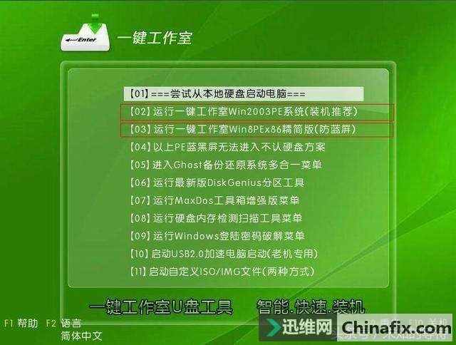

  第五步:进入U盘系统启动菜单界面在启动菜单中选择win2003PE或win8pe,然后按回车键进入。
  PE启动中,启动过程中会出现下面的界面,部分老电脑可能会需要1到2分钟等待,请勿着急

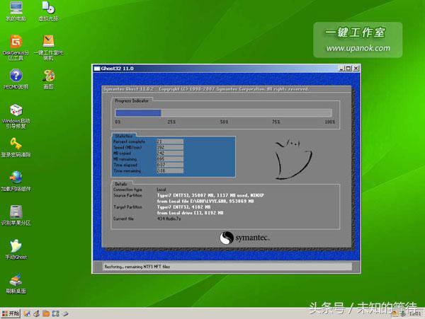

  第六步:进入WinPE中开始恢复系统如果你是新电脑或新硬盘,需要分区后才能装系统,(查看分区的办法)如果不是可以直接打开“一键工作室PE装机。如下图
  选择还原分区,然后点打开找到您当时下载的系统点确定,切记一定要点一下C盘,把系统还原到C盘中

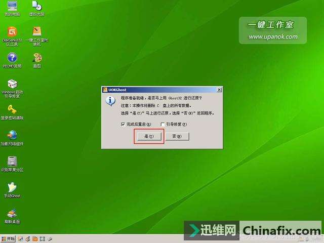

  确定是否恢复系统,下图所示:选择是
  系统恢复中,下图所示:
  等恢复完成后重新启动计算机,将进入系统自动重装过程,只需等待即可。
