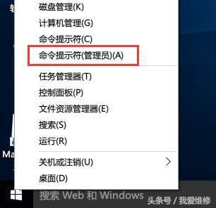

1.首先右键点击开始菜单,选择命令提示符(管理员),如图所示:

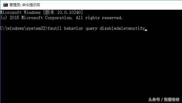

2.弹出管理员:命令提示符窗口后,输入fsutil behavior query disabledeletenotify并按回车,如图所示:

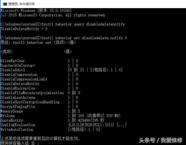

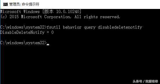

3.这时会看到一个返回数据,如果返回的是0的话,那就说明trim指令已启用,如果返回的是1的话,那就说明trim指令未启用,如图所示:
4.如果没有开启的话,可以在命令提示符窗口下,输入命令:fsutil behavior set disabledelete nofify 0并按回车执行,接着重新启动电脑即可开启固态硬盘的trim,如图所示:
