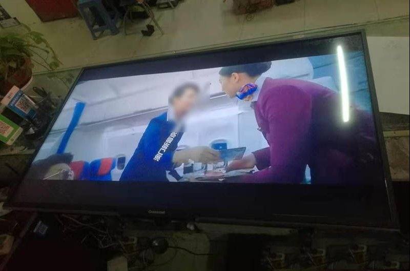

摘要: 收到同行送来的故障机壹台58寸长虹液晶电视LED58C3000iD液晶电视,如下图1和图2所示,采用的是奇美58寸液晶模组,故障表现为灰屏显示,声音正常。由于平时积累过不少液晶知识,直接拆开测量逻辑板工作电压,VGH=0 VGL=0 ...
    收到同行送来的故障机壹台58寸长虹液晶电视LED58C3000iD液晶电视,如下图1和图2所示,采用的是奇美58寸液晶模组,故障表现为灰屏显示,声音正常。由于平时积累过不少液晶知识,直接拆开测量逻辑板工作电压,VGH=0 VGL=0   VCC=12V ,芯片无发热烫手现象, 逻辑板有2条排线接了液晶2个边板。
  拆一边再说,关机拆了左边,屏幕有变化了,一半显示一半白,再换另一边排线,原故障表现为。分析是屏左边Y轴或边板出问题了。 边板上跑线路,无短路。只好断了左边的VGH供电,装好排线, 全屏显示了。
  只是左边拖尾发暗。 听说奇美屏32寸以上两边都有对称的耳朵(TAB),开撕。 小心翼翼拆开屏大框,不要拿出液晶玻璃, 用卡片插入屏左边中间缝隙。 再用手指顶住。看到左边6个耳朵,一个个撕,撕一个开机看一下
  暗区亮一横向区域,基本上撕哪个,哪个管辖区域就好了。 全撕了显示就正常。
  但出现了2根很细的亮线在中部,左边仔细看明显点,右边看不出。估计是大屏Y轴设计的原因,与其报废,只好这样了,不像液晶损坏的一线屏,大部分用户还是能接受的,扣屏装机。屏效果还不错,播放大片,放几张修复拷机图给大家看看
   撕耳朵只能用于32寸以上,两边有对称的耳朵才可能成功的。 撕只一边有耳朵的,撕错边,撕32寸以下的都会报废液晶,失败告终。
