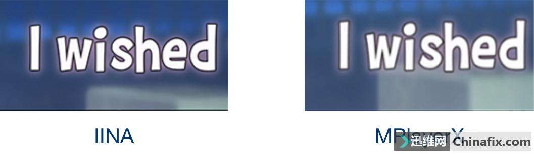

  首先就是 IINA 运用了 mpv作为自己的播放内核,从血统上就继承了极其强大的解码能力,而且相较于同是运用 mvp 的 MPlayerX,IINA 采用更加高效的模式,并且运用原始屏幕辨别率进行渲染,具有更快和更稳定的解码效果。而另一个好处就是,熟悉并喜欢 mpv 的高端用户可以直接调整或者载入 mpv 配置,实现高级定制。
字幕渲染清晰度

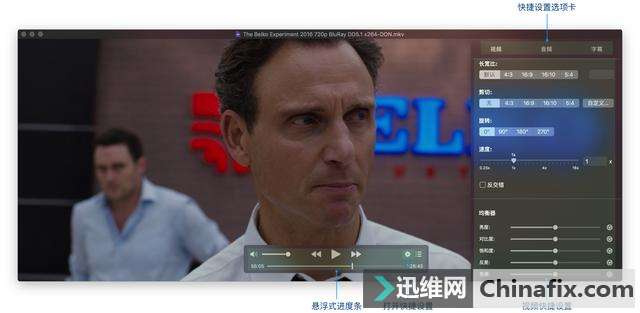

贴心的快捷设置
  IINA 对常见的音视频设置提供了快捷入口,点击悬浮式进度条右侧的齿轮可以快速打开便捷设置。根据 macOS 系统的支持,IINA 的毛玻璃特效的进度条和标题栏有四种不一样的主题可选:Dark、Ultra Dark、Light 和 Medium Light。
视频设置
三个快捷设置选项卡里第一个是视频设置,提供了非常常用的选项,包括: 从多个视频轨道中选择需要播放的轨道;拉伸长宽比为 4 : 3、16 : 9、16 : 10、5 : 4等比例;裁剪视频长宽比为 4 : 3、16 : 9、16 : 10、5 : 4等比例;顺时针旋转视频;调节视频播放速度,最慢 1/4 倍速,最快 16 倍速;开启反交错 (反交错隔行扫描影像讯号转换为逐行扫描影像信号的一种方式),搞定部分视频运用隔行扫描编码而出现的交错条纹现象;均衡器,用于调节画面效果。
  我觉得视频快捷设置中的选项基本涵盖了常用的需要,只不过对于想要对着视频练习舞蹈的朋友,「镜像翻转」功能不能在这里快速开启总是让人感到有些遗憾,不过,其实你也可以在菜单中勾选「镜像翻转」,毕竟需要还是小众了一点儿。除此之外,你甚至可以运用交互界面来裁剪视频为非常用的比例。
音频设置
  音频设置中的音轨选择在文件内置了不一样的音轨自带不一样的地区语言时非常有用,特别是某些有普通话配音的港产片,你可以选择听粤语、也可以选择听普通话,看中文配音水平高低和细心程度决定了。
  音频延迟可以很好的搞定部分压制糟糕的影片音画不一样步的问题,或者,当你运用蓝牙设备外放音频时,有可能因为蓝牙的传输时延导致轻微的音画不一样步,在这里稍作调整即可。
  喜欢自己调音的朋友利用均衡器还可以调出自己喜欢的 EQ,无论是听音乐,还是改善影片音效,都是很不错的选择。

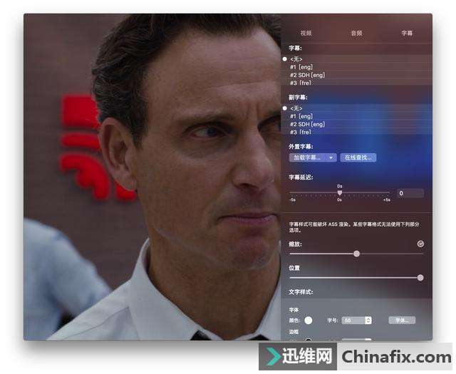

字幕设置
  相较于上面的两个设置,我们平常用得最多的当属字幕设置了。因为大部分的高清资源都不会把字幕直接压制进影片中,内挂的字幕大多数时候没有中文,这时候就需要我们自己外挂字幕。同时,如果影片的命名是符合规范的话,IINA 还会自动去 opensubtitles.org / shooter.cn (可配置) 匹配下载合适的中文字幕,命名不规范也不用担心,可以点选「在线查找」功能搜索下载。当然如果你已经下载好了字幕可以自己「外挂加载」,同目录下的字幕文件还可以被智能匹配自动加载。当视频外挂了很多字幕的时候,还可以从中选择最佳字幕来显示。而且,比较方便的是,IINA 还支持同时显示两个字幕,副字幕在影片上方。这个功能在我和西班牙妹子一起看法国片的时候可以说是帮了大忙了。
  除了外挂字幕之外,你还可以调整字幕延迟、修改字幕的缩放大小、位置以及更详细的字幕文字样式等等。总体而言,这个快捷入口还是做得非常的丰富的。

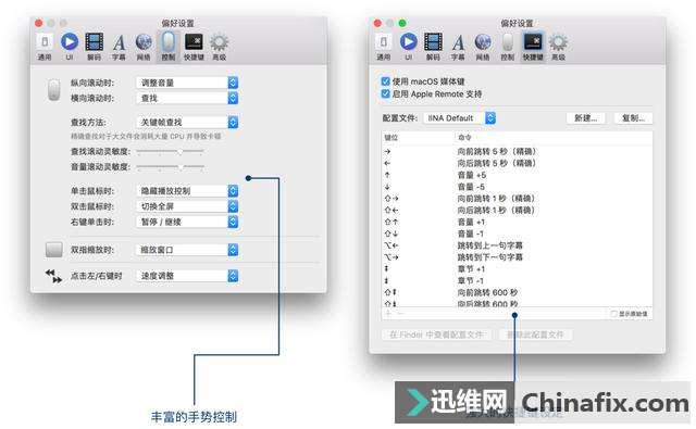

  除了快捷设置之外,IINA 还内置了堪称强大的功能设置,涵盖了视频播放的方方面面。由于每个人的操作习惯不一样,你可能对播放条左右两端的箭头有不一样的理解,有人喜欢用来调整播放速度,有人喜欢用来切换上一个/下一个媒体,也有人喜欢快速前进/后退;另外,针对 Magic Mouse 和 Magic Trackpad 不一样的滚动、缩放、单双击手势可以定义的功能都不一样。
快捷键设置
  高度可定制的快捷键更是满足了所有用户的需要。
  对于 mpv 老用户而言,IINA 最大的优点必须是对 mpv 强大的配置文件和 lua 脚本系统的支持了。你只需要在高级选项中启动高级设置,IINA 就会自动运用原有的所有 mpv 配置(同时覆盖设置中的相关项),从而几乎无缝切换到一个同样强大内核,却拥有优雅用户界面的新播放器。

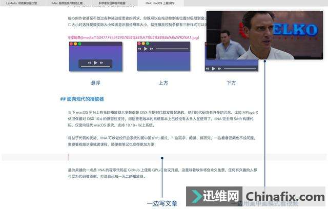

  因此而得益于代码的优势,IINA 可以轻松开启系统的画中画 (PIP) 模式,一边码字、阅读、搞研究,一边看看视频也不成问题。需要看视频讲座或者课程,顺便做笔记也变得更加方便:
启用画中画模式

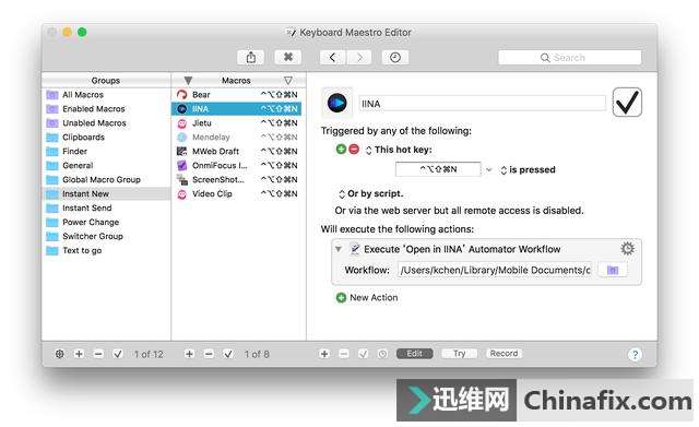

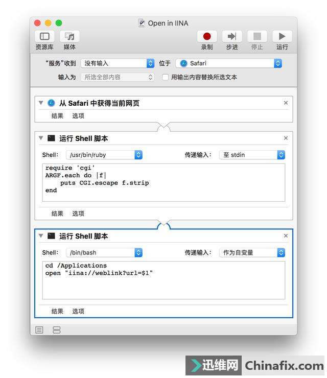

  Alfred 或 Keyboard Maestro 的高阶用户还可以利用小扛炮 Automator 写一个的 Service,用快捷键方式快速打开网页流媒体,享无尽丝滑:(下面的用例比较有难度,有兴趣的用户去可以自己去琢磨一下,我就不展开了,普通用户直接略过就好)
Automator 制作系统服务
  创建上述 Service 之后可以不用安装插件而在浏览器内直接右键串流视频,当然还可以借助 Keyboard Maestro 来提速:
Keyboard Maestro 快捷设置
