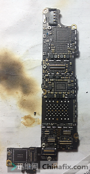

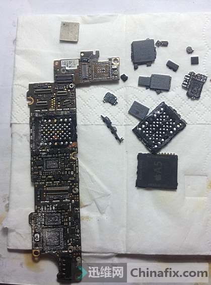

苹果4S小料板。

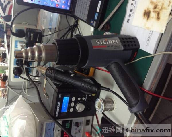

大炮风枪。

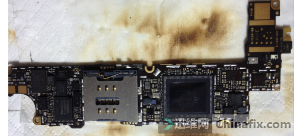

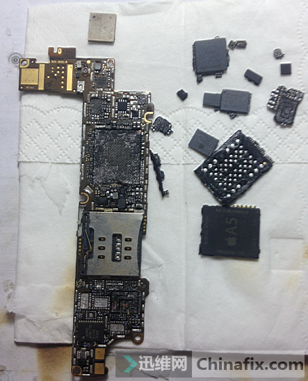

4S板拆完。铲胶省略,

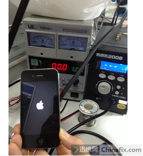

装件风枪快克2008.345度风速85。
CPU灌锡好,等装A4暂存。

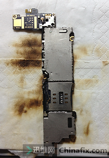

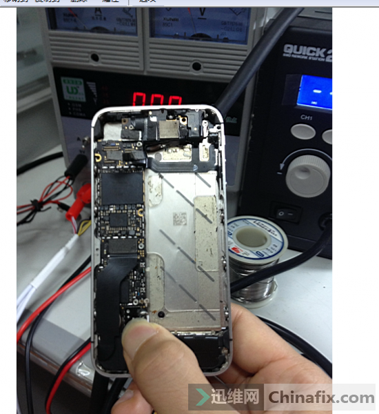

夹电流表开机。

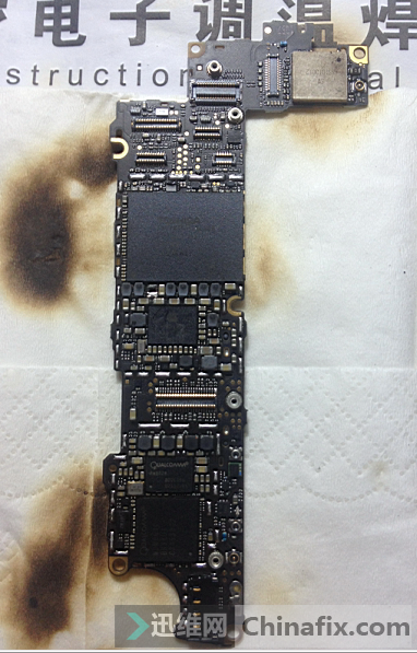

装铁皮罩子。

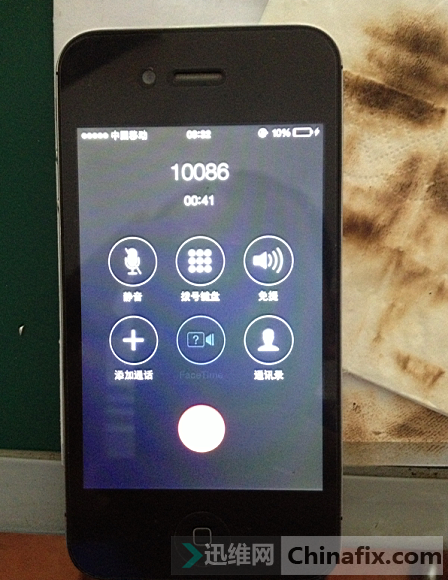

 试机打10086.。。。 苹果维修。苹果系列搬板陆续上传。学手机找鑫迅维,大家多多关注。以后会录制视频给大家学习。鑫迅维苹果。杨老师。
