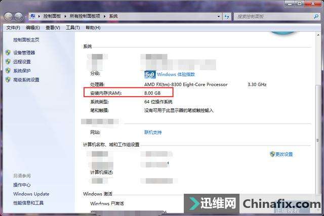

  想知道你电脑适合哪个系统,如果搞不懂cpu性能和系统负载的关系的话,那就看内存条的大小吧

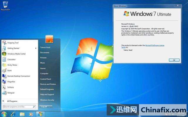

  如果是大于4G的电脑,一般都考虑装win7 64位及以上的系统,因为32位的系统理论最大只能支持到4G更大的容量空间将不被识别利用再者能上到8G及以上内存的电脑,通常都不会差到哪儿去。

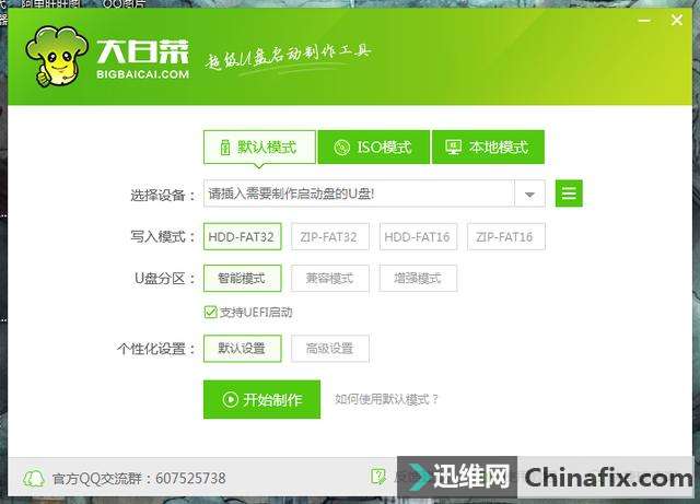

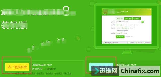

  装系统的方式有很多,但这里只介绍最简单、成功率最高的一种:U盘PE启动~国内PE也有不少选择,老毛桃、大白菜什么的,不过小编个人还是比较偏好与大白菜。
  哦对了,提醒一下如果你之前装的win8、win10的系统想要换XP、win7的话,在现在PE安装程序的时候,记得选UEFI版本至于UEFI是什么我就不解释了,反正解释了你们也不见得乐意看。
  至于其它的,选择装机版即可。
  然后,你需要一个U盘这里提醒一下!如果想要装WIN7及以上的系统的话那4G的U盘空间是不够的,因为系统镜像的大小是3.8G左右。
  4GU盘本来就没有4G,算法不一样嘛厂家算法:1000KB=1MB、1000MB=1GB,系统算:1024KB=1MB、1024MB=1GB所以,大概有10分之一被吃掉也是粉正常的!所以,你需要一个8G容量的U盘(记得备份里面的东西,否则所有死光光哦)
  插上U盘,等待电脑读到U盘然后,打开下载的PE软件一路默认点“开始制作”就行了好下一步就是迄今为止,最为困难的一步了!

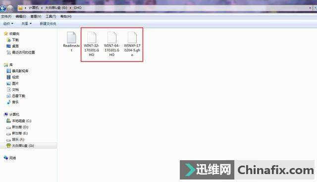

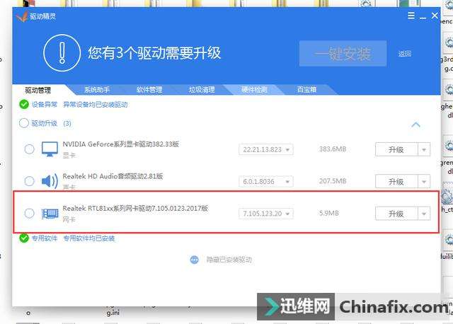

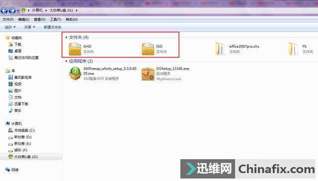

  接下来你可以去网上找对应系统的镜像文件和备份你的网卡驱动,建议下驱动精灵的万能网卡版镜像文件通常分ISO和GHO两种,看后缀名就行
  然后将下载的镜像文件拖到对应后缀名的文件夹

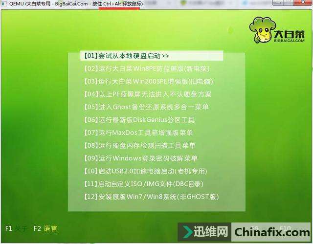

  然后PE启动盘就可以运用了~然后重新启动电脑,进入BIOS设置不一样主板的BIOS是不一样,但大致在boot、boot option选项内选择boot sequence调整USB device优先有部分主板可以按F2 F12或其他直接进行BOOT然后就可以进入到这个界面了
  如果是5年左右的笔记本选择WIN2003,3年以内的建议进入win8

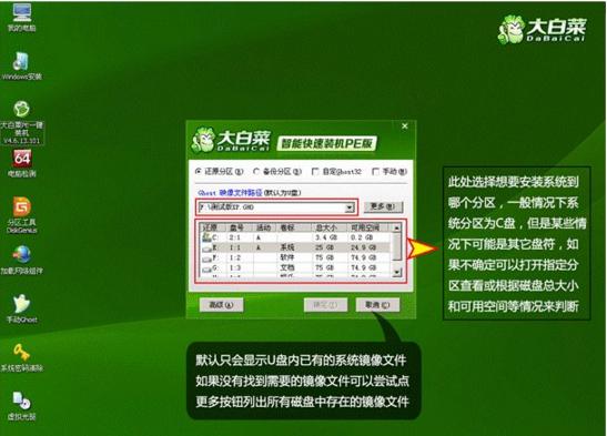

  PE系统会自动扫描系统镜像,然后自动设置为默认安装系统在列表里点击C盘,确定安装

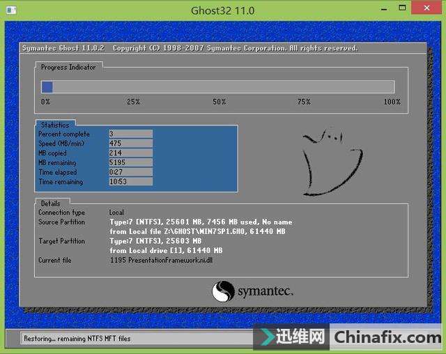

  然后就会出现GHOST的读条界面~这时候你就可以去上厕所、追剧,给妹子打电话了等你回来的时候,它已经成功安装完成,并进入到系统中了
  这时候,就需要之前准备好的万能网卡驱动了打开然后点击:安装
