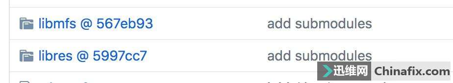

  在 GitHub 上下载项目的时候需要注意,由于软件引用了第三方库 libmfs 和 libres,下载源代码的时候需要单独点进去下载这两个项目,然后拷贝到工程文件夹的对应位置上,其余和一般安装过程一致。

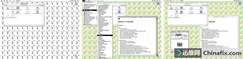

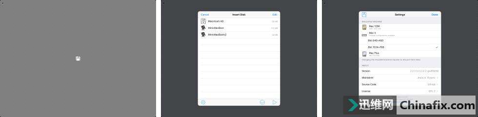

  运行的时候首先会出现 Macintosh 的 等待启动盘画面,这时用两个手指向左划可以调出选盘菜单。在选择启动盘之前,你需要先点按左下角的设置按钮。由于我的镜像对应的硬件是 Mac II 的版本,请选择这个硬件,辨别率随意。点按右上角的完成,之后选择磁盘镜像开机就可以了。
  第一次运行后的画面是黑白的,可以按照下图中的步骤来切换到彩色显示模式(在苹果菜单中打开「控制面板 Control Panel」,之后选择「显示器 Monitor」,在弹出的对话框中左侧选择彩色,右侧选择 256 色)。需要注意的是色彩会占用大量的内存空间,假如你需要运行一些比较大的程序,黑白模式可以留下更多的可用内存。此外 Macintosh 系统的菜单需要鼠标一直保持长按才会显示,松手就会消失,在选择菜单中的项目的时候需要注意一下。
  运用时两个手指向上滑动可以显示键盘,运用三个手指可以拖动窗口等目标。如果运用 iPhone,也可以运用 Force Touch 拖动目标。

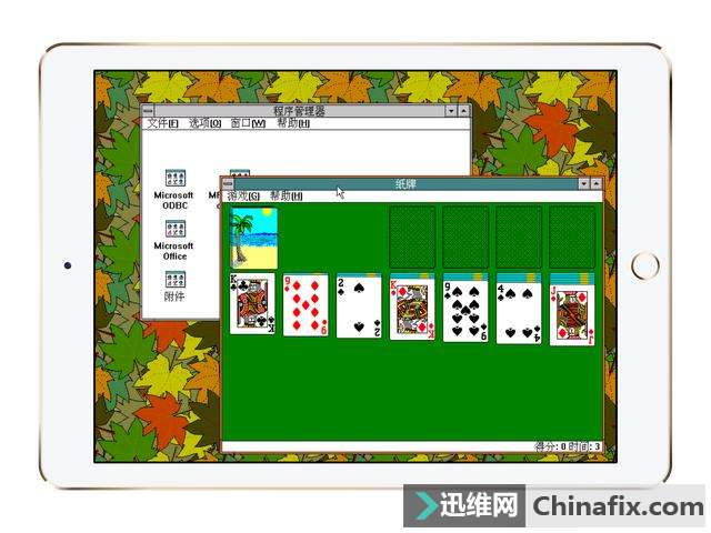

  这款软件原名 iDos,在非常早的时候就打着怀旧 Dos 游戏的旗号堂而皇之的过审出现在了 App Store。它自带了几个 Dos 游戏,但假如你用一些浏览 苹果iOS 文件的软件看他的文件结构的话,就会发现这实际上是一个基于 DosBox 的虚拟机程序。
  后来 苹果iOS 收紧文件权限之后,这款软件就再也不能直接运用了,不过其开源的完整版本保留了 iTunes 文件共享的接口,所以安装其开源版本依旧可以好好玩耍。软件支持所有基于 Dos 的操作系统,不过基本上只有 Win3.1 可以保证运行效率。你可以在里面安装一些 Dos 游戏来玩,其自带的摇杆功能可以非常方便的玩游戏。
额,我知道有两个字写反了
运用提供的镜像
  这个用起来比较简单,只要把解压出来的所有文件用 iTunes 文件共享扔进去就可以了,如果有同名文件夹选择覆盖。
  我预装了 Win 3.1,开机输入 win 可以运行。内置了早期版本的 Office、VB、VC 等,由于这些程序需要一个叫 share 的 Dos 组件来运行,而 DosBox 对这组件支持不好,所以在运行 Win 之前要先运行 fakeshar.com 来模拟一个 share 环境,否则会报错。
  有一个小提示,假如你想拖动一个东西的话,除了可以切换到鼠标面板之外,还可以长按屏幕。当屏幕上出现指纹图案之后,就表示现在的鼠标是按住的状态。于是另一个手指移动鼠标就是拖动了。此外你还可以通过快速点按两次并按住拖动的方式。

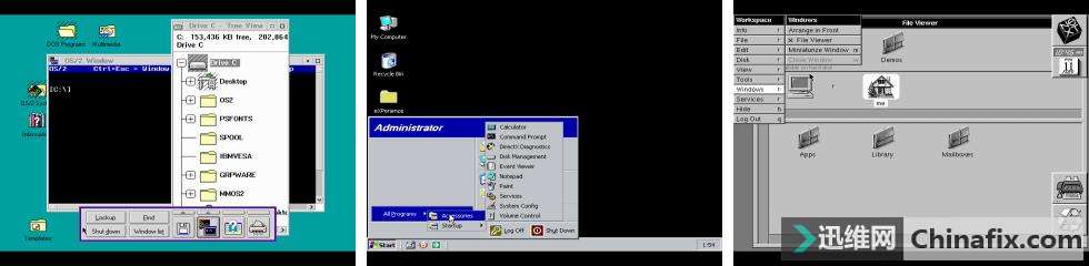

  iBox 是近两年开发的 Bochs 移植,但原作者做完基本功能就弃坑不管了。由于基于 Bochs 这一功能较为完整的虚拟机,使得 iBox 的兼容性极高,可以运行各种各样的系统。不管是 Win、Linux 甚至乔布斯离开苹果时候做的 NextStep 也可以运行。但是因为 Bochs 完全模拟了 x86 及其外围设备,导致这款软件速度很慢。所以虽然对于喜欢折腾的人来说可玩性极高,但却并不实用,假如你只是想玩一些老游戏之类的,我会更推荐上面的 DosBox。

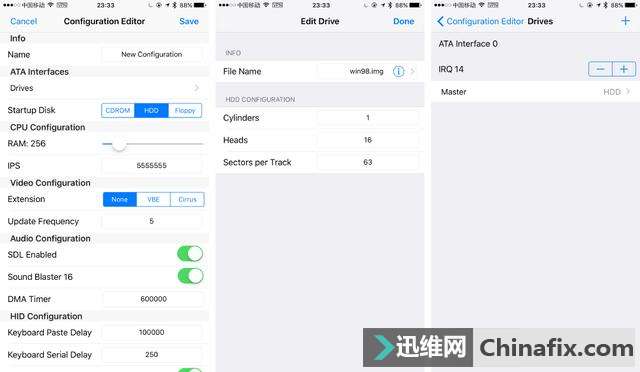

  和前面的 minivMac 一样,iDos 也运用 IMG 文件作为系统盘,你可以把我提供的几个系统盘通过 iTunes 文件共享复制到设备上。运行之后点击加号添加一个配置文件。先选择从 HDD 启动,并把视频扩展(Extension)设置为 None。再点击 Drives 添加一个 HDD,并选择你希望启动的镜像文件。最后点击右上角的保存就可以开始运行了。
  在竖屏状态下键盘会一直显示,横屏状态下摇晃设备可以显示和隐藏键盘。  iBox 就是 Bochs,只要你可以制作在电脑版 Bochs 成功运行的镜像,基本上就可以在这运行了。没足够的时间别折腾,巨坑。
