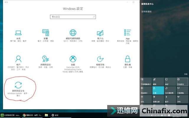

  这个设定很简单,打开 Win 10 的设置画面,进入「更新与安全性」。
  简体中文版下为「更新和安全」

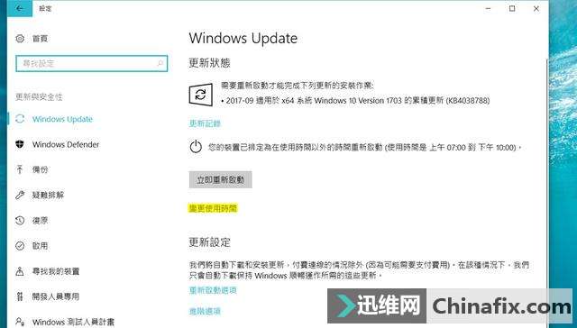

  这时候,进入[ Win Update ]页面,你可以看到一个[变更运用时间]的选项。
简体中文版下分别为「Win 更新」和「更改运用时段」

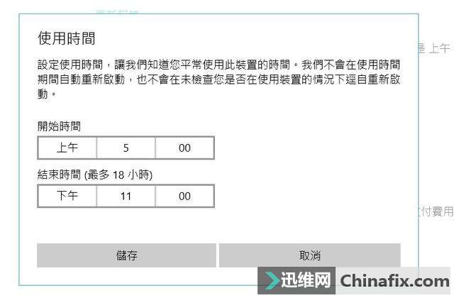

  我把自己会打开笔记本电脑来工作的时间设定好,最多可以设定 18 个小时的区间。例如我设定早上 5:00 到晚上 11:00 是我会打开笔记本工作的时间。
  这样设定后,意思就是 Win 10 不会在早上 5:00 到晚上 11:00 安装更新、不会在这段时间打开笔记本时重新启动!
  举个例子,我晚上 7 点到 10 点有个讲座,打开笔记本开始要演示 PPT,这时候虽然 Win 10 有更新,并且更新可能已经下载,但不会自动在这时候安装,也就不会导致要重新开机或等待安装时间。
  上图可以看到有一个更新被延后安装,就是这样的情况。

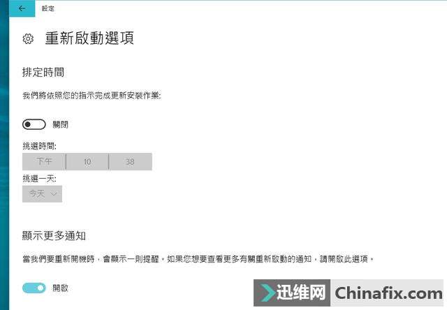

  这种情况对我来说不会发生。但是如果你担心,还可以在[ Win Update ]页面进一步选[重新启动选项]。在这里还有一个[排定时间]的设定,可以指定一个只在那时候统一做安装更新的时间点。假如这个星期我有非常重要的工作,可以统一把更新延后到周日工作结束才处理。
