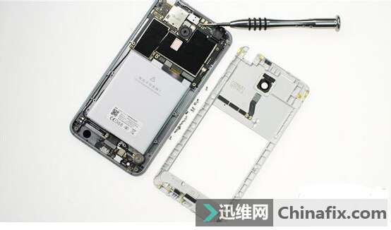

  首先把魅族MX4 Pro拆开。

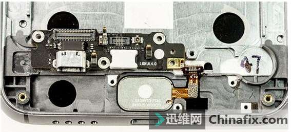

  13颗螺丝之后就能看到主板了,注意,注意惊现HOME键,看到了指纹识别真的就是单纯的指纹而已。

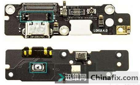

  注意小的方框那分才是隐藏的HOME键,因为厚度的原因尾插板背开了个洞洞长方框是按键的焊点手工好的同学可以尝试自己修复触点。在这里提醒大家,拆机需谨慎。
