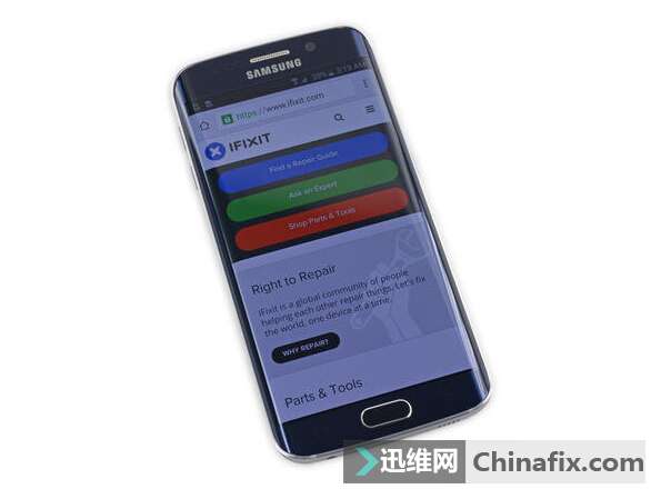

      三星GALAXY S6 edge的发布吸引了不少眼球的关注,这款新机首次采用双曲面侧屏设计到底有着怎样的特色更是成了大家热议的话题。而现在,著名拆解网站iFixit已经在第一时间对三星GALAXY S6 edge完成了拆解,首次为我们揭示了该机的内部构造和所使用的部分元器件等信息。接下来,就让我们一起看看这款新鲜出炉的三星双曲面侧屏新机到底有什么特别之处吧。

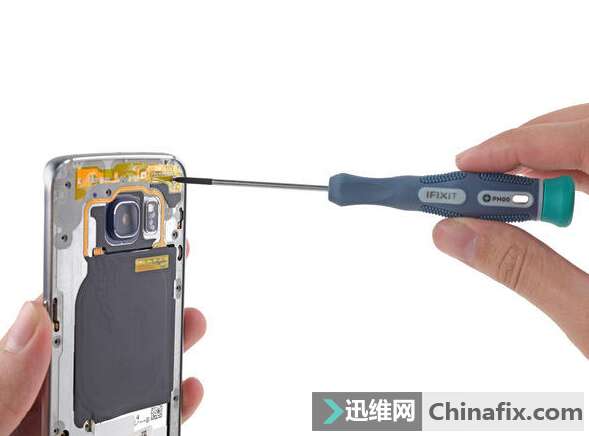

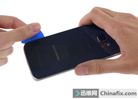

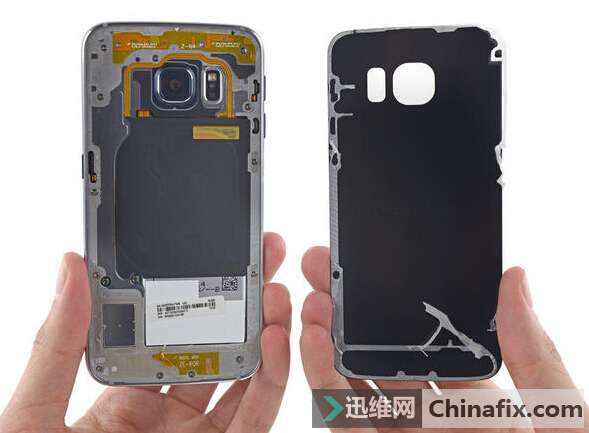

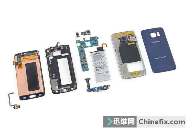

  维修难度高  从此次三星GALAXY S6 edge的拆解过程来看,这款三星手机的“模块化”做的不错,所以一些部件很容易被替换,不过由于在触控屏边缘部分的特殊设计,这不仅使得拆解变得很困难,而且更换破裂的触控屏玻璃层可能会导致显示屏完全被损坏。此外,按照iFixit的说法,三星GALAXY S6 edge的电池被“紧贴”在触控屏的背面,因此需要用力才能拆解。

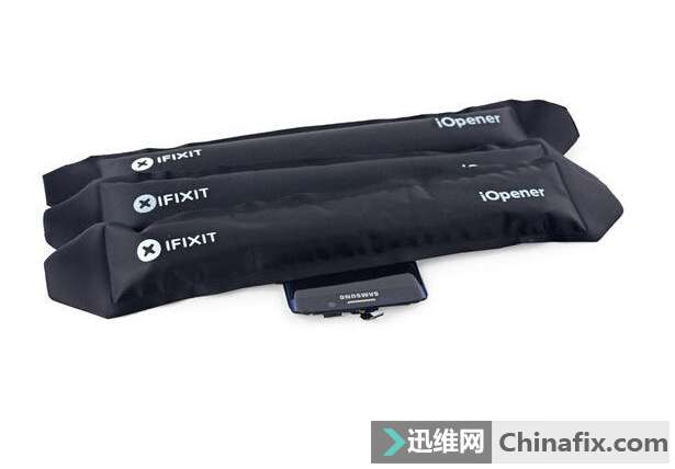

  对此,iFixit认为三星在设计的时候并没有考虑修复的问题,尤其是GALAXY S6 edge正面和背面的玻璃设计,使得拆解背盖的过程中,很难确保不破坏脆弱的外壳。同时由于该机的内部结构很复杂,很多特殊结构使得DIY修复基本不可能。最后,与往常的拆卸报告一样,iFixit为该机的可修复程度给出了3分的表现(满分为10分),这意味着将是一款很难维修的机型。而相比之下,苹果iPhone 6的可修复得分则达到了7分。

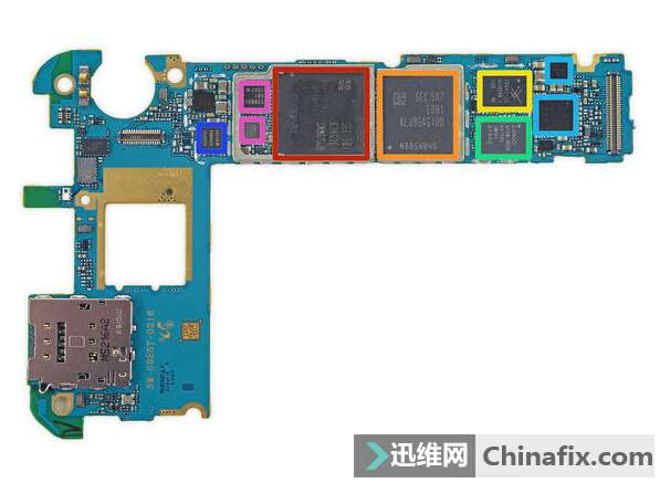

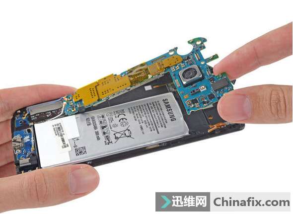

  内部芯片揭秘  在大卸八块之后,iFixit还为我们展示了三星GALAXY S6 edge各个主要零部件的型号和生产厂商。其中,红色部分为14纳米制程的三星Exynos 7420八核处理器以及三星K3RG3G30MM-DGCH 3GB LPDDR4内存(统一封装)。至于该机的闪存芯片则为橙色部分,使用的是三星KLUBG4G1BD 32GB NAND闪存。
  至于该机的电源管理芯片则为绿色部分,采用的是三星自家的产品;而黄色部分则是Skyworks 78041混合多模多频段前段模块。此外,蓝色部分则可能是NFC控制器,型号为N5DDPS3,与三星GALAXY S6所使用的N5DDPS2略有差异;至于粉色部分则是InvenSense MPU-6500陀螺仪/加速计以及疑似图像处理器的三星C2N89U。

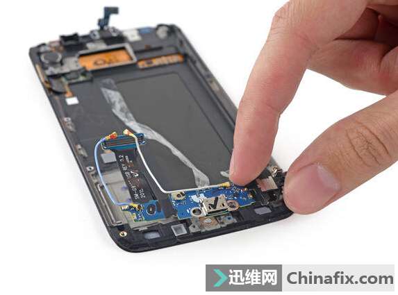

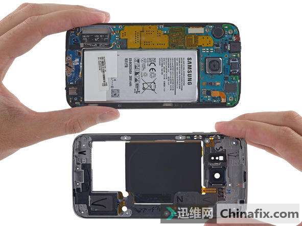

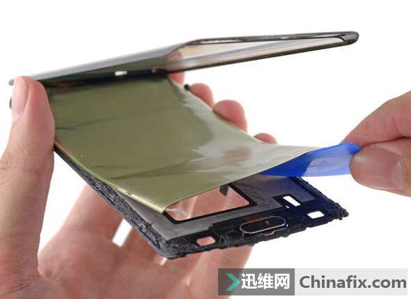

  电池较难拆卸  三星GALAXY S6 edge虽然拥有两个侧面屏,但取下外层玻璃并不困难,并且从拆卸后看到的信息来看,此次使用的是意法半导体FT6BH触控屏控制器。不过,正如前面提到的那样,由于该机触控屏边缘部分的特殊设计,所以使得更换破裂的触控屏玻璃层可能会导致显示屏完全被损坏。

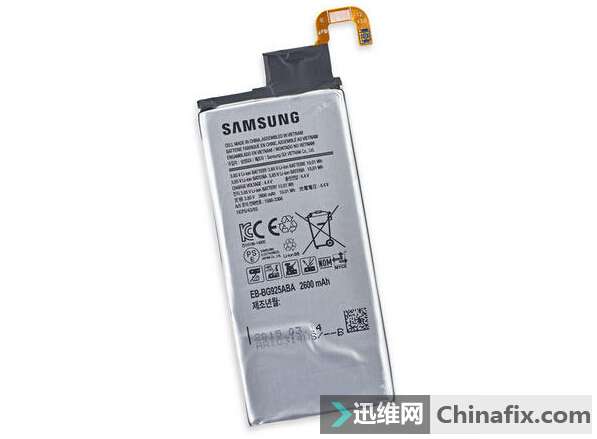

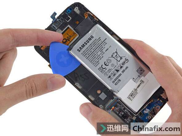

  值得注意的是,三星GALAX S6 edge虽然使用了2K分辨率触控屏,但所配的电池容量仅为2600毫安时,并且从拆卸过程来看,使用的是大量强力胶水粘合在触控屏的背面,需要用力才能取下,这意味着用户自行更换电池的可能性非常小。
