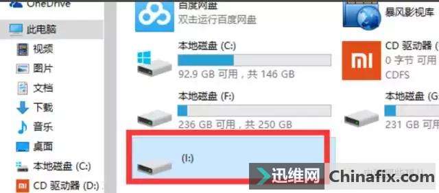

  1、刺进需要修正的U盘/SD卡等,翻开“我的电脑”,找到U盘或SD卡等地点的盘符。

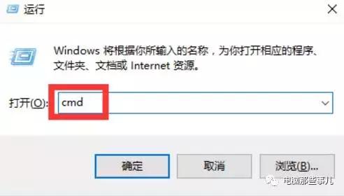

  2、在“开端”中翻开“运转”窗口(或按“Win+R”快捷键翻开),输入“cmd”并点击“断定”按钮进入命令提示符界面。

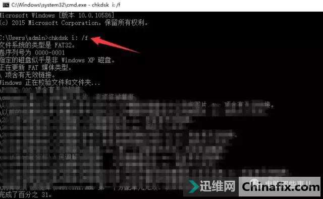

  3、从翻开的“命令提示符”窗口中,输入“chkdsk i: /f”并按回车键开端进行修正操作。
  留意:其中 “i:”是你的U盘或SD卡等地点的盘符。(这里你的盘符是什么就写什么,i也可所以大写I)

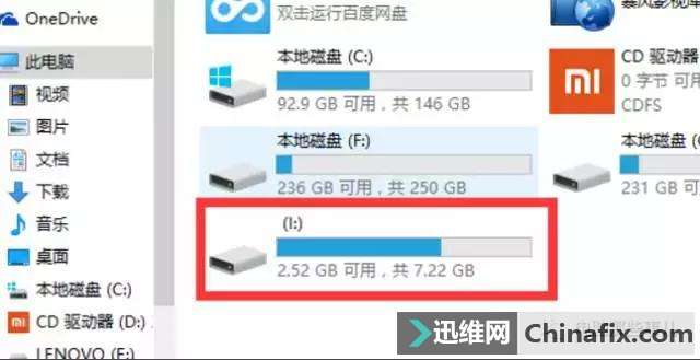

  4、回车后自动开端修正,当修正完成后,再次翻开“我的电脑”,此刻会发现U盘/SD卡等的容量能够正常显示啦。U盘/SD卡就满血复生啦!
