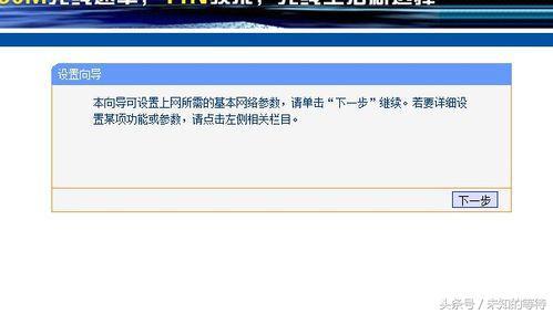

  确实后进入操作界面,你会在左边看到一个设置向导,进击进入(一般的都是自动弹出来的)
  进入设置向导界面
  点击下一步,进入上网方式设置,我们可以看到有三种上网方式的选择,如果你家是拨号的话那么就用PPPoE。动态IP一般电脑直接插上网络就可以用的,上层有DHCP服务器的。静态IP一般是专线什么的,也可能是小区带宽等,上层没有DHCP服务器的,或想要固定IP的。因为我拨号所以选择pppoe。

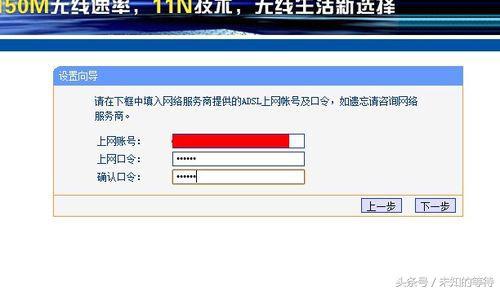

  选择PPPOE拨号上网就要填上网帐号跟密码,这个应该大家都明白,开通宽带都会有帐号跟,填进去就OK啦

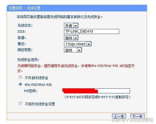

  然后下一步后进入到的是无线设置,我们可以看到信道、模式、安全选项、SSID等等,一般SSID就是一个名字比如你可以设置数字(888888)你可以随便填,这个就是手机看到的无线网名称,然后模式大多用11bgn.无线安全选项我们要选择wpa-psk/wpa2-psk,这样安全,然后填写无线网密码,免得轻意让人家pojie而蹭网。

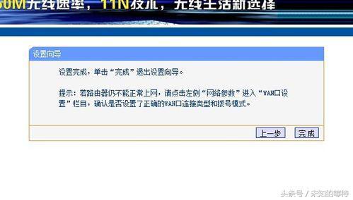

  下一步就设置成功啦

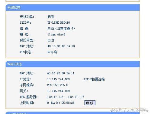

  点击完成,路由器会自动重新启动,这时候你耐心等待吧。成功后出现的界面。
  然后就大公告成了!
