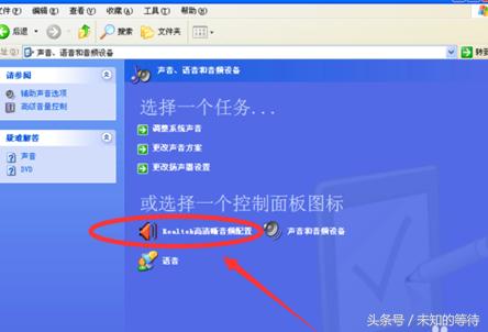

      XP系统的电脑,所以我只分享下XP系统电脑主机前面耳麦插孔没有声音的搞定办法? 本来主机前边的插孔一直挺好用的,昨天我重新装了个XP系统忽然没有声音了。分享下如何搞定主机前边耳麦孔没有声音的方式!

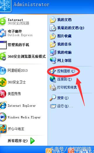

  请看:点击电脑左下角的开始,
  然后再点击控制面板把它打开,

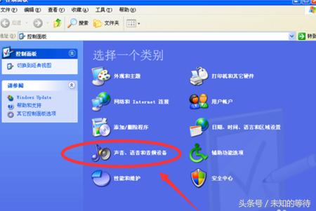

  单击声音、语言和 音频设备这个图标给打开
  单击REALTEK高清晰音频配置并打开

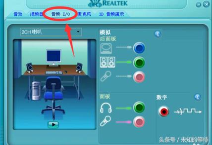

  如上图点一下 打开音频I/O.

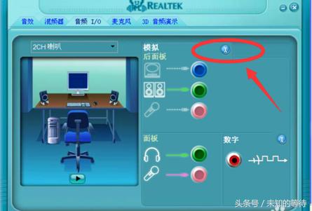

  看上图并点击小扳手图标。

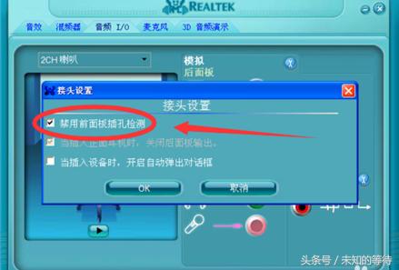

  勾选禁用前面板插孔检测,点击确定 就OK了。XP的文章就介绍到这里~

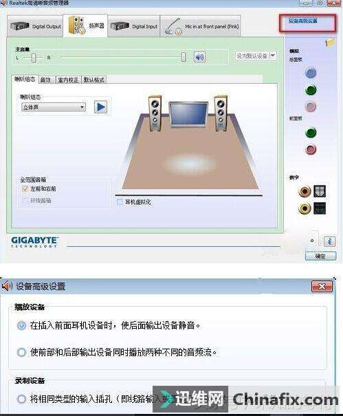

  1.打开控制面板—硬件和声音—Realtek高清晰音频管理器—扬声器。2.点击右上角文件夹-勾起上面的“禁用前面板插孔检测"。3.在右上角设备高级设置后选取“在插入前方设备后禁用后面设备出声”即可。
