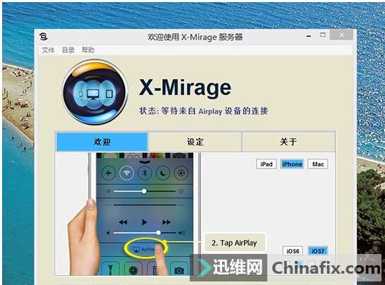

  软件在 PC 端模拟出一个 AirPlay 的服务器,利用 iOS 设备的 AirPlay 的镜像功能,让其将屏幕与声音发送到这个虚拟的 AirPlay 服务器上。    在 PC 上对 iOS 屏幕进行录制
  第一步:安装 X-Mirage,点击 这里 下载 X-Mirage 安装包并安装。软件是试用版,如果不注册只能免费使用 7 天,录屏限制为 3 分钟以内,这里提供一个 限免注册入口:填写你的电邮地址,就可以收到全功能的激活码,在 X-Mirage 中输入注册填写激活码就可以全功能免费使用一年。
  第二步:确保你的 iOS 设备和你的 PC 处于一个局域网中(同一网段)。
  第三步:打开 X-Mirage,在设定中,选择自己设备的相应屏幕尺寸,建议勾选「AirPlay 显示适合屏幕大小」。
  第四步:在 iOS 设备中打开 AirPlay,在 iOS 7/8 中,划出底部控制中心,在 AirDrop 中选择 X-Mirage 所设定的 AirPlay 服务器,勾选镜像。
  如果不出意外,你的 PC 屏幕中将会弹出 iOS 设备的屏幕画面。
  第五步:在 PC 上用鼠标点选弹出的镜像画面窗口,移动到画面中点击画面右侧隐约出现的红色录制按钮开始录屏。
  现在你继续操控你的 iOS 设备,画面将会被自动录制。
  第六步:如果需要结束录制,点击 PC 屏幕中出现的 iOS 镜像画面中的停止按钮,结束画面录制。
