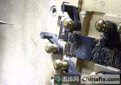

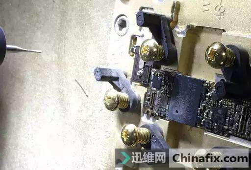

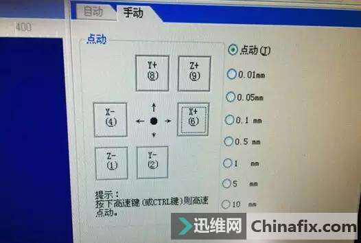

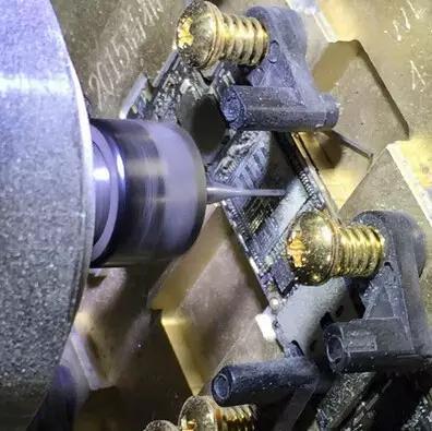

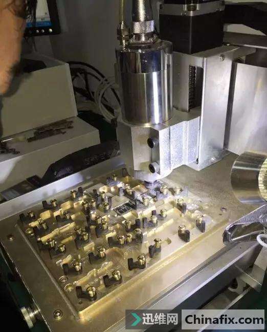

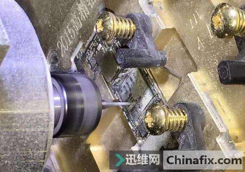

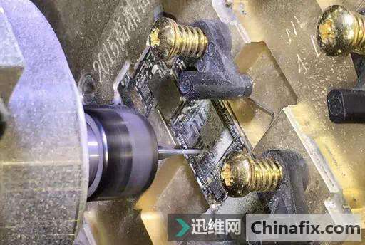

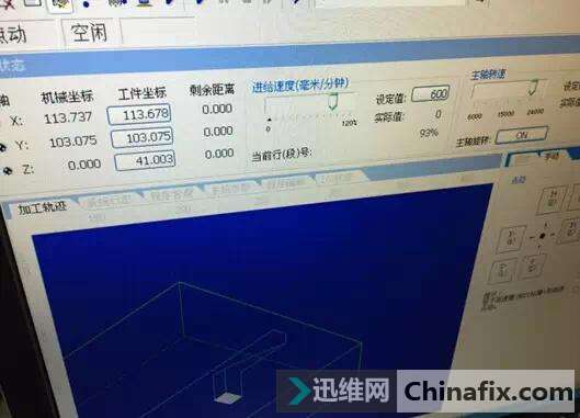

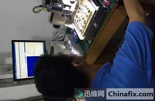

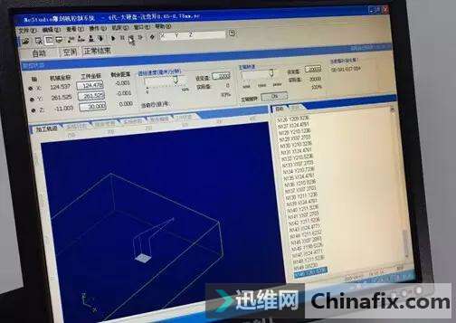

    硬解ID需要买套件,把买回来的套件用支架把其中的硬盘和码片把对应的序列号写进去,再把要解ID的主板上的套件给打磨掉,然后把写好序列号的套件用风*吹上去,然后刷机测试有没有安装成功,刷机成功就代表OK了。市面上很多翻新机就是这么来的,当然这只是一点,打磨CPU这些关键部位都有。
比如买块CPU植好锡,位置对准,风*一吹上去就OK。很多翻新机就是这么干,说不定磕到一下把里面的弄虚焊怎么坏的你都不知道
在某强北偷偷照下来的
