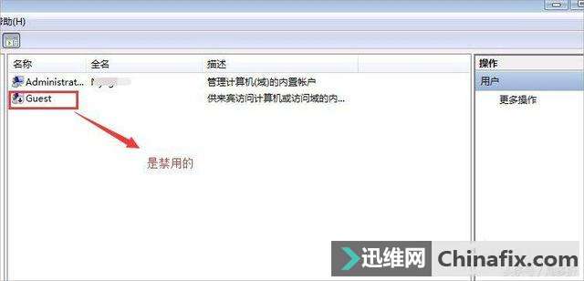

  1、在电脑端激活guest用户有多种方式,只说最常用的两种。第一种在“计算机”或“我的电脑”单击右键,选择“管理”。
  2、双击“本地用户和组”,然后双击其下的“用户”。
  3、展开如下界面。

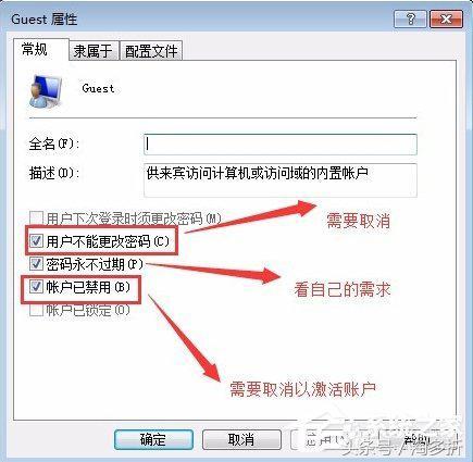

  4、可以看到,guest用户是禁用的,这时候双击“guest”,弹出如下界面。

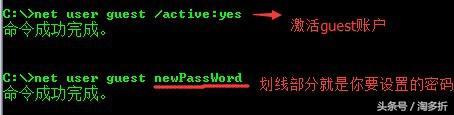

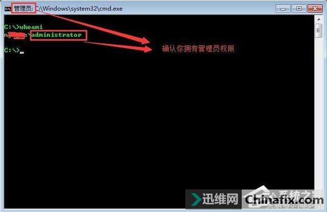

  5、按需要开启了guest账户后第一步就算完成了。或者采取命令行的方式,不过最好先确定你具有系统管理员的权限。也就是在cmd的左上角提示你是管理员权限,或者输入whoami看看你是不是amdinistrator,如图:

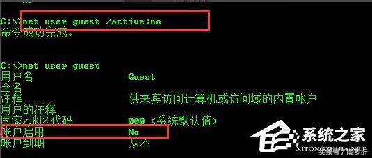

  6、输入net user guest /active:yes激活guest账户,改密码的话就是net user guest 新密码。

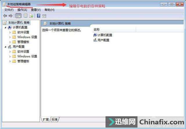

  7、如果这时候你试验一下切换账户登录,不好意思,还是不可以,为啥呢?因为电脑默认的安全策略是禁止了guest终端登陆的,那咋办?没事,在命令提示符或者运行框中输入“gpedit”打开如下窗体。

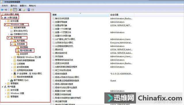

  8、依次打开“计算机配置-Win设置-安全设置-本地策略-用户权限分配”把窗体打开到如下图所示状态。

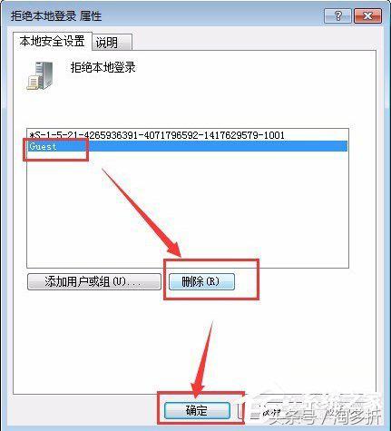

  9、分别找到这几项“拒绝本地登录”和“允许本地登录”,把拒绝的guest项删除,如图:

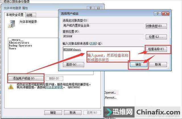

  10、找到允许本地登录,把guest添加进去,要注意,是可以手动输入guest,但是一定要点一下“检查名称”,形成完整的名称才行。
  11、现在就已经可以本地登录guest了,不想guest账户被启用,可以把所有操作反着来一遍即可,当然,guest取消激活的命令行是net user guest /active:no。
