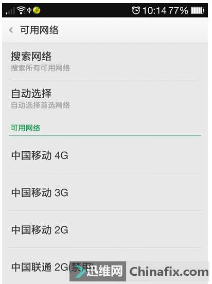

  如果你不急于联网,可以进入“设置→移动网络”,确保模式设定在“4G/3G/2G(自动)”的情况下(图1),点击“网络运营商”,大约2~3分钟后会列出当前所有可用的网络列表,点击其中的“中国移动4G”后手机就会强制接入4G网络(图2)。
  缺点:搜索运营商网络时耗时较长,此期间无法上网

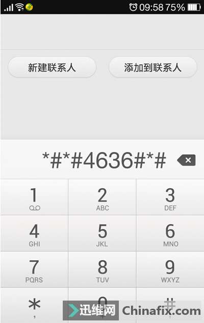

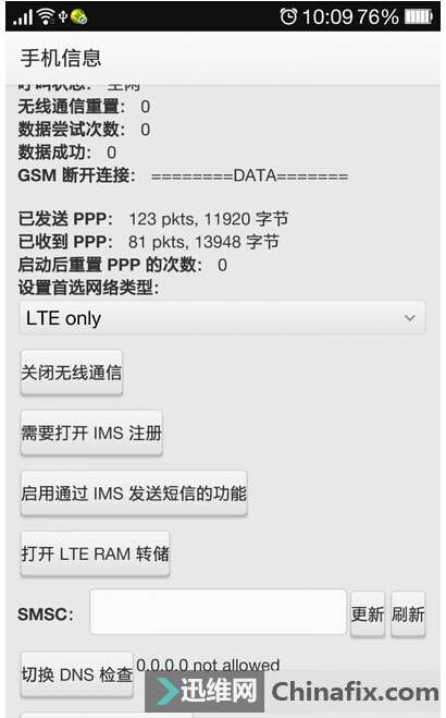

  如果你既不想错过电话,还懒得等待,可通过工程模式重启4G网络。以OPPO手机为例,在拨号面板输入“*#*#4636#*#*”即可进入工程模式(图3),在手机信息中将“设置首选网络类型”改为“LTE only”(图4),接下来进入手机“设置→移动网络”,将网络模式从“仅4G”改回“4G/3G/2G(自动)”。
缺点:代码较长,不太好记忆
  注意:在仅4G模式时是无法正常通话,在工程模式修改LTE only是为了让网络自动锁定4G信号,而在设置中改回4G/3G/2G是确保正常通信。请放心,此时手机已锁定了4G信号
