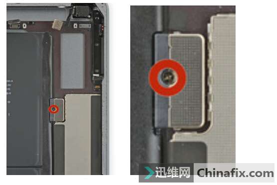

  解决过程:首先刷机,故障依旧,排除软件问题后,又给电池加加热,但是依然充不上电,心塞了...最后只能试着换个新电池上去,故障居然消失了!但是细细一想:换个显示屏幕也不至于把电池搞出故障来吧?继续折腾:试着又换上旧电池,可是故障又回来了,难道真是电池问题?我想不大可能。继续排查...最后发现电池接口松动,如下图:

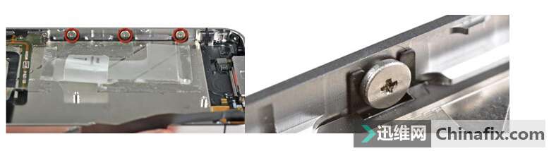

  虽然螺丝已经锁到底锁紧了,但是主板电池接口处按压依然会弹起,忽然恍然大悟!主板在断过几次电容易造成主板螺丝卡扣松,虽然螺丝已经锁紧但是主板电池弹片与电池触点依旧只是部分接触没有完全接触好,开机需要的正负大触点可能已经有接触好所以能开机,但是其他小触点(什么温度电压测试接口)没有接触好,所以才导致故障。  解决方案:很简单,只需在螺丝和主板之间加一个垫片,可以用4s屏幕侧边所用的垫片,如下图:
  现在已确定主板电池接口触点完全接触好,该案例容易误判为电池问题而更换电池,其实只是电池触点接触不良所致。
