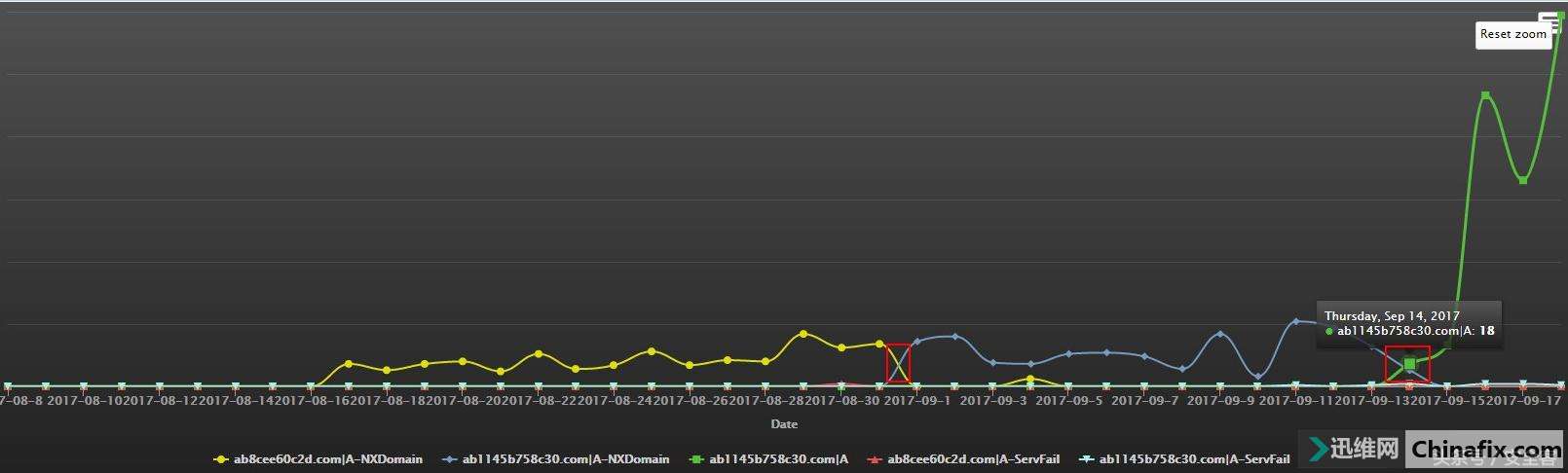

DNS请求态势
注:该图来自360网络安全研究院

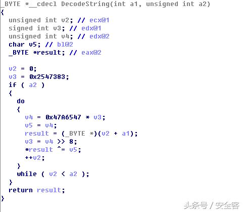

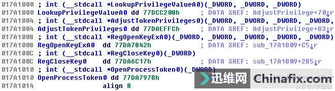

  4. 随后,被加载运行的DLL代码基本都是高度混淆的代码(字符加密,间接API调用,等)。

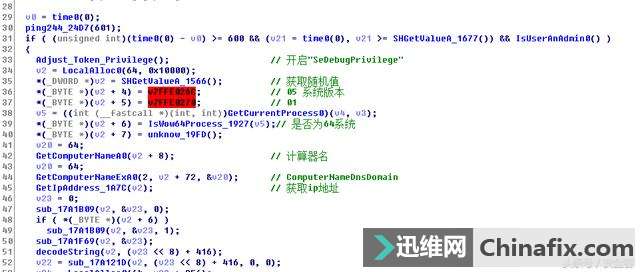

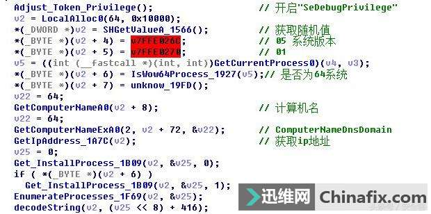

试图收集以下的本地信息:
  1. 主机名
  2. 已安装软件列表,包括Win更新
  3. 进程列表
  4. 前3个网卡的MAC地址
  5. 检测进程权限是否管理员权限,是否64位等
以上信息均已base64的方式进行编码。
  编码后的信息被发送到一个固定的远程IP地址 216[.]126[.]225[.]148,通信上采用HTTPS POST和伪造HOST:speccy.piriform.com的方式进行传输。

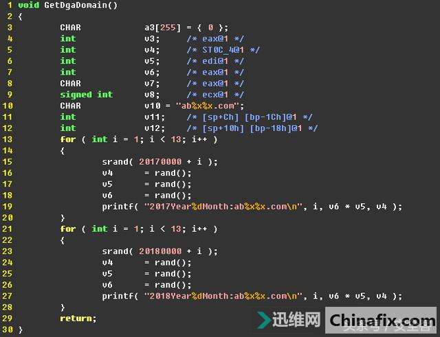

  为防止该IP失效,恶意代码还示用了DGA(domain name generator)的方式来躲避跟踪,现在这些域名已经确定不属于攻击者控制了。
DGA生成算法

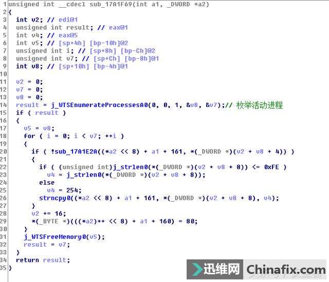

枚举系统活动进程
