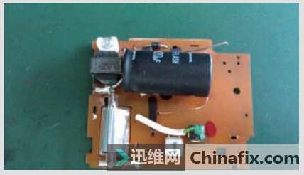

  1.拆卸闲置相机内的氙气闪光灯及相关的电路模块
  2.对电路板进行加工,将充电电容移动到后面焊接,以便可以塞入迷你的电池盒中

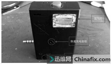

  3.将电路板嵌入电池盒中,通过一节AA电池供电,并安装音频接头及拍照按钮。“JIANGTENG”使用无锁开关按钮(6脚),一组接氙气灯快门,另一组接手机拍照

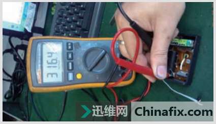

  4.测量工作参数,整机充电电流在90ma左右,充满电后的电容电压可达300V左右,这个电压提供给氙气灯使用
  5.最终结构图,插入手机的耳机孔后,安装米键APP再设定按下开关即拍照笔记本屏幕变显示
  还记得索爱K790吗?这款2006年上市手机的最大亮点,就是配备了320万像素摄像头,以及“专业的”氙气闪光灯。可惜的是,步入智能手机时代后,氙气闪光灯却几尽失声(除了Lumia928 等 极个别产品),并形成了L ED 闪 光 灯一 统江山的格局。如果你想让普通的Android智能手机也能用上氙气闪光灯,来自网友“JIANGTENG”的DIY思路绝对可以让你眼前一亮。
  简 单 来 说 ,“JIANGTENG”拆卸了家里闲置相机的氙气闪光灯模块,并将其塞入了电池盒中,通过耳机接口与Android手机相连,最后通过米键APP定义拍照快捷键。当按下电池盒开关后,便会触发氙气闪光灯亮起并完成抓怕。由于相关的改造对动手能力要求极高,在这里我们仅进行简单的原理说明以及改造过程的展示,以供读者们扩展思路。
  最后我们再来简单介绍一下该套装置的工作原理。氙气灯电路由四部分组成:震荡升压、整流充电、电压指示以及脉冲触发闪光。在通电之后,利用晶体管的开关特性形成一股间歇震荡,使得T1变压器获得一股交变电压,经升压后获得大于300V的交变电压,最后经二极管半波整流后形成直流电压,对电容进行充电储能。当电压 充 到额 定电压的70%左右,指示电路的氖灯起辉,指示闪光灯处于正常闪光等待状态。当按下按钮AN1和AN2的同时,触发电路产生脉冲电压,在T2的次级感应出瞬间高压。通过闪光灯触发板将氙气电离并导通,电容上储存的电能瞬间通过闪光灯管放电转化为光能,完成一次闪光,同时手机也完成一次拍照。
