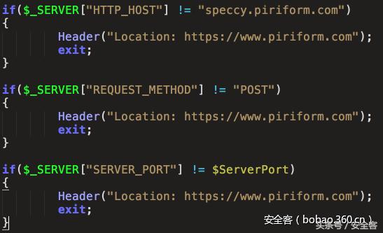

  在分析了PHP文件的内容之后,我们发现C&C服务器实施了一系列的检查以确定是否继续进行攻击操作或者简单地重定向到合法的Piriform网站。C&C服务器会对请求报文的HTTP头、请求方式类型以及服务器端口进行检查,以确认这些请求来自于受感染的主机。

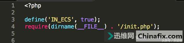

  PHP中包含对所定义的“x.php”变量中信息储存所需表的引用,如下图所示:

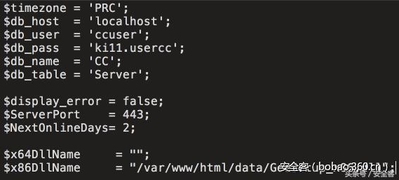

  在init.php文件中声明了db_table变量,该变量允许在攻击者的基础设施上插入所需的数据库。以下是“Server”数据库的定义:
  Web服务器中还包含第二个PHP文件(init.php),在该文件中定义了核心变量、可以运用的操作、数据库配置文件的运用以及变量$ x86dllname运用的文件名和目录的位置。

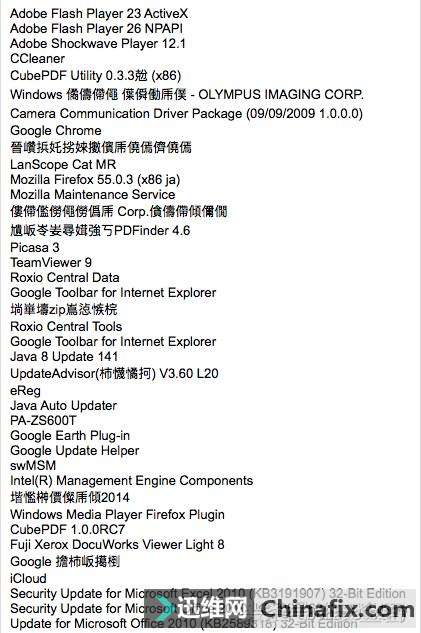

  此外,受感染的机器会共享已安装程序的列表,具体如下图所示。

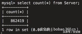

  通过对“Server”数据库表的分析,我们发现攻击者能够对各种不一样的目标发起网络攻击。考虑到C&C服务器上的过滤,攻击者可以根据他们选择的环境或组织在任何给定的时间添加或删除域名。为了进一步提供关于攻击者选择攻击类型的更多视图,下面的截图显示了数据库表中受感染机器的总条目:

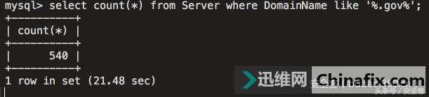

  下面的截图显示了世界各地受影响的政府系统的数量。
