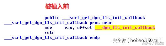

  4. CCleaner中被修改的 __scrt_get_dyn_tls_init_callback() 和源码对比
  基于以上的证据,可以确定的是攻击者是向 __scrt_get_dyn_tls_init_callback() 中植入恶意源代码并重新编译成OBJ文件再替换了开发环境中的静态链接库中对应的OBJ文件,促使每次编译EXE的过程中,都会被编译器通过被污染的恶意的LIB/OBJ文件自动链接进恶意代码,最终感染编译生成的可执行文件。
  __scrt_get_dyn_tls_init_callback() 函数位于源代码文件dyn_tls_init.c中。

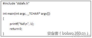

  我们以VS2008为例,编写一个功能简单的main函数如下:
  在main函数结尾处设置断点,运用/MD编译选项编译调试运行

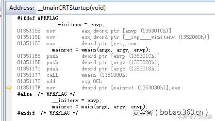

  切换到反汇编代码并执行到main函数返回:
  返回后查阅源码可以看到对应的CRT源代码为:crtexe.c
源代码路径:  D:\Program Files (x86)\Microsoft Visual Studio 9.0\VC\crt\src\crtexe.c

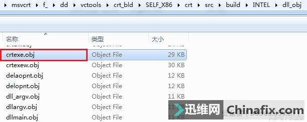

  这里介绍静态库LIB文件,是指编译器链接生成后供第三方程序静态链接调用的库文件,其实是单个或多个OBJ通过AR压缩打包后的文件,内部包含OBJ文件以及打包路径信息,比如msvcrt.lib文件解压后得到的部分OBJ文件路径如下:
  可以看到,msvcrt.lib解压后确实也有CRT对应的OBJ文件:crtexe.obj等

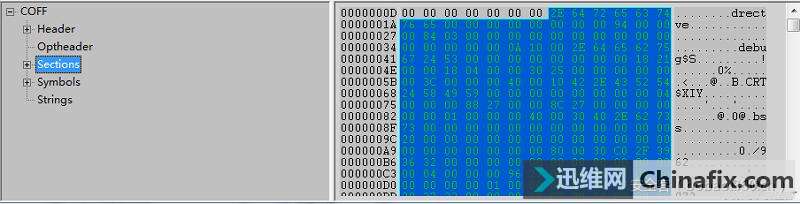

OBJ
  源代码编译后的COFF格式的二进制文件,包含汇编代码信息、符号信息等等,编译器最终会将需要运用的OBJ链接生成PE文件,crtexe.obj文件格式如下:

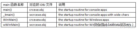

  了解了CRT运行时库的编译链接原理,我们可以知道,运用/MD编译选项编译的main函数前的C运行时库函数在静态链接过程中是运用的msvcrt.ib中的crcexe.obj等进行编译链接的,并且源代码中定义不一样的main函数名称,编译器会链接msvcrt.lib中不一样的OBJ文件,列举部分如下表所示:
