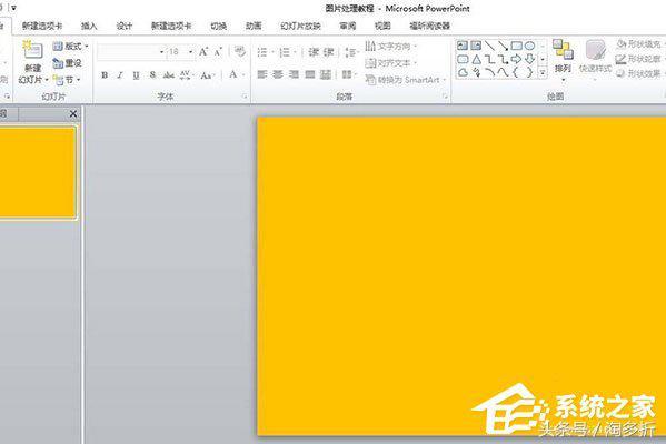

  1、新建一个PPT,并打开(为了方便观看,这里小编提前将PPT背景颜色设置成了橙色)。

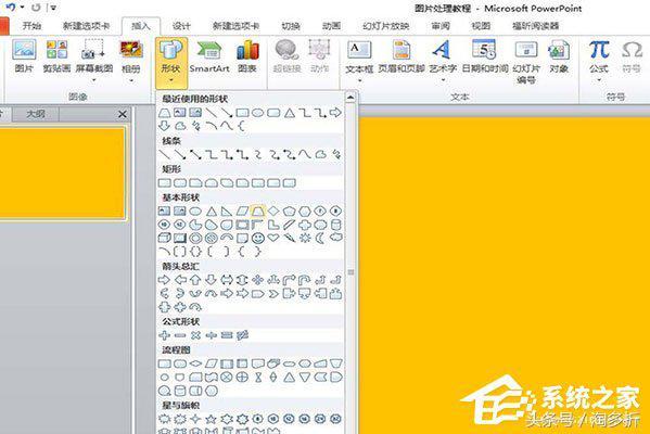

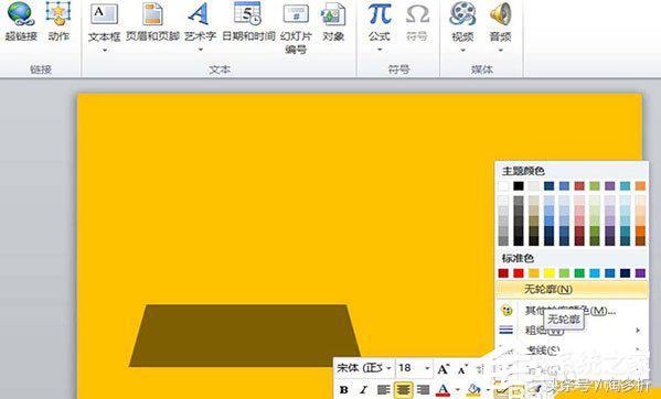

  2、插入一个梯形。菜单-插入-形状-梯形。

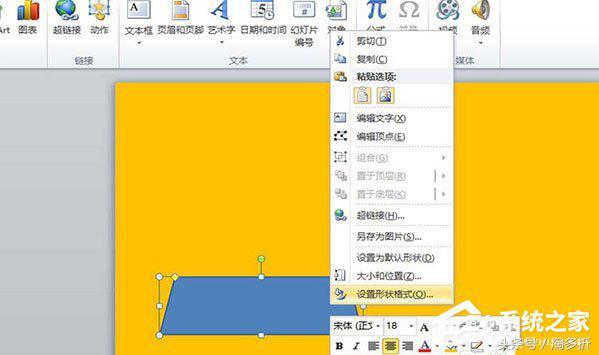

  3、选中梯形-鼠标右键-设置形状格式。
  4、填充-纯色填充-填充颜色:黑色-透明度:50%。

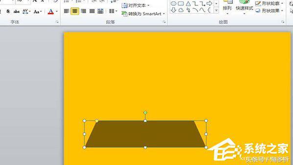

  5、选中梯形-鼠标右键-形状轮廓-无轮廓。

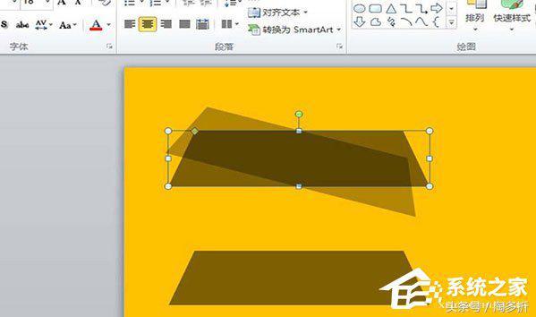

  6、选中梯形-鼠标按住黄色的点并拖动,调整梯形斜边且斜度。
  7、向上复制一个梯形,旋转180度,与原有的梯形呈对称形状。

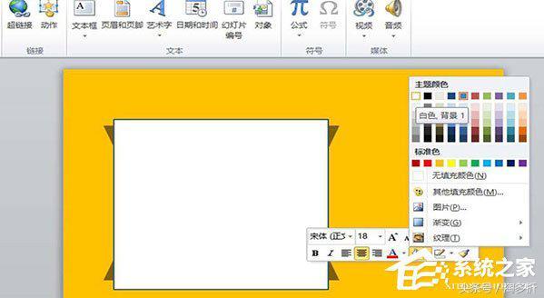

  8、插入一个矩形。菜单-插入-矩形,将这个矩形覆盖在梯形上方,其上下边缘要超出梯形边沿1-2mm左右(如图所示)。

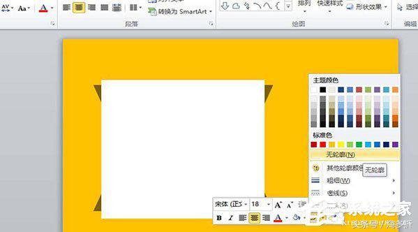

  9、选中矩形-右键-形状填充-白色。
  10、选中矩形-右键-形状轮廓-无色。

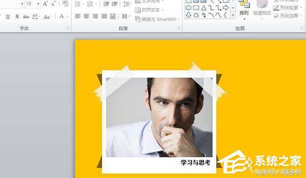

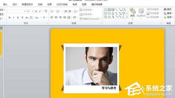

  11、插入一张图片放在矩形上方,裁剪图片大小至图示位置。
  12、在图片下方插入文本框,并写上文字,并调整文字大小和字体至合适位置。(如图)

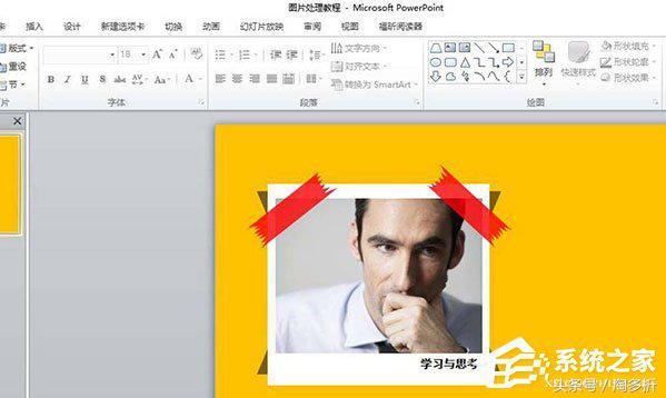

  13、将提前准备好的相似于不干胶的形状粘贴到PPT里面,并分别放置于图片左右上方的直角。
  14、按照第九步的方式,调整不干胶的填充颜色,让其看起来更为逼真。
  以上就是PPT制作胶带粘贴照片效果的方式,这样是不是很好看,大家可以动手尝试一下。
