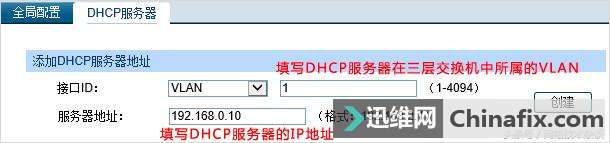

      在大型的网络中,可能会存在多个子网。DHCP客户端通过网络广播消息获得DHCP服务器的响应后得到IP地址。但广播消息是不能跨越子网的。因此,如果DHCP客户端和服务器在不一样的子网内,客户端还能不能向服务器申请IP地址呢?这就需要用到DHCP中继功能。DHCP中继功能,承担不一样子网间DHCP客户端和服务器的通信任务。
  需要分析
  某企业运用三层交换机划分多个子网,同时装有收到其他维修同行的一台专用的DHCP服务器。三层交换机上不配置DHCP服务器,各个子网都由专用的DHCP服务器分配IP地址。
  设置方式
  登录到三层交换机的管理界面,点击“路由功能>DHCP中继>DHCP服务器”,添加DHCP服务器地址,如下图:

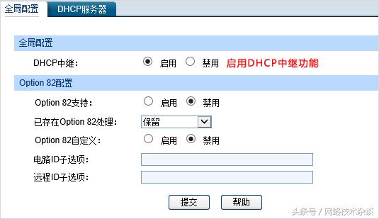

  点击“全局配置”,启用DHCP中继功能。
  注意:Option 82配置需要根据实际需要确认是否开启。Option 82一般在802.1X认证等使用中会运用到。
  这样,就可以实现三层交换机的不一样子网都通过专用的DHCP服务器分配IP地址。
