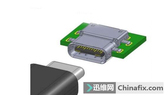

  并非都能正反插  苹果Lightning接口最让人羡慕的特性就是“反正都能插”,而传说中同样具备该特性的USB3.1自然就备受期待了。可惜,支持“反正都能插”的USB3.1接口仅限“USB3.1 Type-C”这一种标准,而USB3.1旗下还包含“Type-A”(标准USB)、“Type-B”(方形USB)以及“Micro-A/B”等。

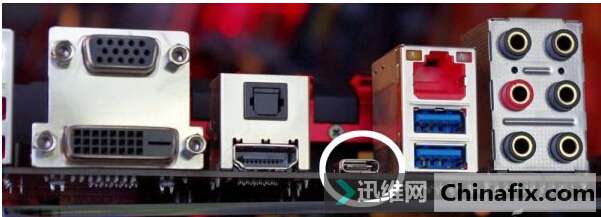

  实际上这也很好理解,“Type-C”标准是为手机和平板电脑这种小尺寸设备量身定制的,其大小与MicroUSB2.0相似,最大特点是可以像Lightning一样不分正反随意插。如果你对这一标准感兴趣,不妨关注一下诺基亚N1,它是第一款采用Type-C接口(但速度为USB2.0)且实现量产的数码产品。当然,“Type-C”也并非与台式机主板等大型设备“绝缘”,只是目前一款主板最多也就只能配备一个“Type-C”标准接口用于提高档次,与动辄4个~6个标准的USB接口相比,“Type-C”在未来的很长一个时期都会属于“稀缺资源”。

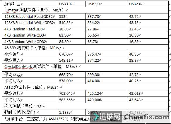

  速度到底有多快  由于目前USB3.1尚无芯片组原生支持,所以在现有设备上想体验USB3.1的高速,暂时只能通过第三方的主控芯片帮忙了。国外AnandTech已经对USB3.1设备进行了测试,我们不妨参考一下相关的测试成绩(见表)。

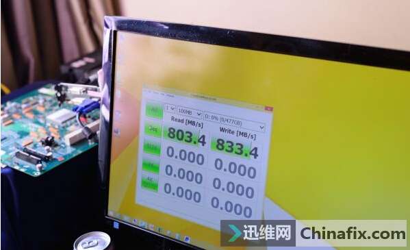

  从测试成绩可见,在USB3.1接口帮助下,SSD硬盘足以获得超越SATA3.0标准的传输效能。如果换成上代的USB3.0接口,同样的SSD就只能享用SATA2.0标准的速度了。一个小小的USB接口就能提供硬盘专用SATA3.0接口读写速度(下图 图注:CES上现场测试的截图,成绩比表中还高,可见USB3.1还有进一步优化空间),这足够USB3.1骄傲的资本了。
