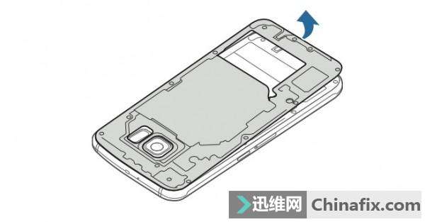

  对于韩国三星电子Galaxy系列智能手机的用户来说,相比苹果手机,他们最喜爱的两个特色功能是三星手机支持更换电池,利用存储卡扩展存储容量。然而在日前结束的西班牙巴塞罗那移动世界大会上,三星电子发布了今年的两款旗舰智能手机GalaxyS6和S6Edge。新手机让一些三星老用户感到十分震惊——以后不能拆卸电池或是利用存储卡扩张手机存储容量了。  不过根据网络论坛一些高手发现,以及三星电子S6智能手机技术文档的内容,媒体报道称三星电子这两款旗舰智能手机,仍然能够支持手机壳拆卸以及电池更换,但是更换的步骤需要十分小心。  三星在这两款旗舰手机中,采用了玻璃和金属材质的一体式机身,手机外壳无法像早前的GalaxyS系列智能手机进行拆卸和更换。  对于Galaxy手机用户而言,如果手机电池无法拆卸,此外无法插入存储卡,那么相比苹果iPhone一族,还有其他值得吹嘘的特色功能吗?  不过情况可能没有想象的那么糟糕。在“XDA开发者”网络论坛,一些技术高手已经发现,S6手机的后盖仍然可以拆卸。另外三星电子的用户手册中,更是提供了相当详细的拆卸指南。  必须指出的是,要拆开GalaxyS6智能手机的后盖,远不是以往直接开启后盖这么简单,另外一旦拆卸后盖,将导致手机失去保修。  在三星的用户手册中,相关的步骤中包括了“移除(手机)线路板”等极其复杂的操作,显示这一操作并不适合普通的智能手机用户。  在上述网络论坛上,一位名叫“smooth4lyfe”的用户表示,虽然拆卸后盖的难度超过S5手机,但是从技术上仍然可以拆开S6手机的后盖,并根据三星电子的手册更换电池。  这位用户表示,相关的操作步骤,用户可在S6手机用户手册的第138页上看到。目前这一PDF的用户手册,可以在三星电子官方网站的下载中心进行下载。  上述网络论坛高手,也制作了一个有关拆卸三星S6手机后盖的视频,上传到了YouTube网站上。  根据三星电子的官方用户手册,如果想更换GalaxyS6智能手机的电池,必须遵循如下步骤:  1.在取下电池之下,首先必须从手机机身中拆下SIM用户卡卡槽;  2.取下手机后盖;  3.松开并取下智能手机周边的紧固螺丝;
  4.取下手机线路板;  5.拔下手机电池连接线;  6.取出电池。  在用户手册中,三星电子为每一步更换电池的步骤配置了图片,不过很显然,更换手机电池并不是一个很快捷的操作。用户必须十分谨慎,避免出现任何差错。  有上述论坛用户表示,已经根据操作步骤,成功更换了S6智能手机的电池。  另有一位论坛用户表示,GalaxyS6智能手机更换电池的方式,和苹果公司iPhone6“强行”更换电池的步骤类似。
