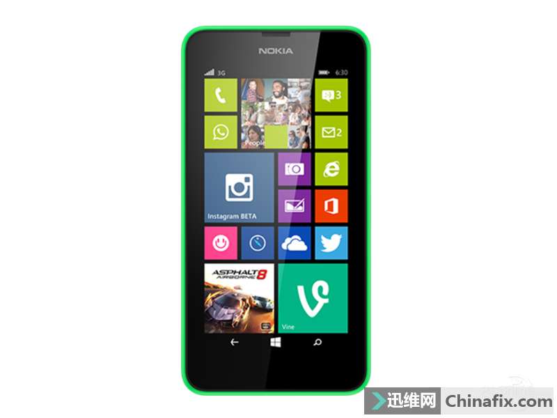

    个人比较喜欢WP系统。
925T再用,又新入手一个638
安装好“用于开发人员的预览”应用后,提示固件和WP系统都有更新。最新固件24004,WP系统341
点更新后等了一晚上(数据有点大,网络慢)
第二天再开机发现无法识别SIM卡了,飞行模式也关不掉。系统变的有点卡,发热也比较大
系统显示固件为24004,WP版本却是899
看来是这个手机原来的软件版本的BUG,升级后导致出错了
于是只能下载电脑版更新软件重新刷机了
软件:Nokia Software Updater For Retail 4.3.2
下载地址:http://pan.baidu.com/s/1jGFpvP8
不管显示的手机软件版本与官方最新版本是否一致,都安装一遍。
软件使用教程在百度有一堆我就不截图描述了。这里主要是发帖告知购买了638,升级后也出现同样故障的同学怎么维修这个问题。
重新开机,一切正常。
