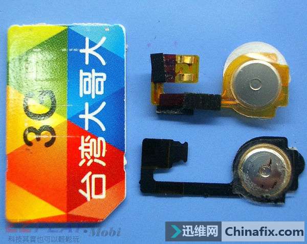

首先,我们对「home键」底下到底有什么东西,做个初步的检阅,它所链接的,是一条传递讯号的扁平电缆。
其形状、大小如下图:
上面是3G、3GS的 home键扁平电缆
下面是4、4S的 home键扁平电缆
圆形金属弹片,就是我们按起来会ㄉㄨㄞ ㄉㄨㄞ的关键(它的底下是空心的,里面充满空气)

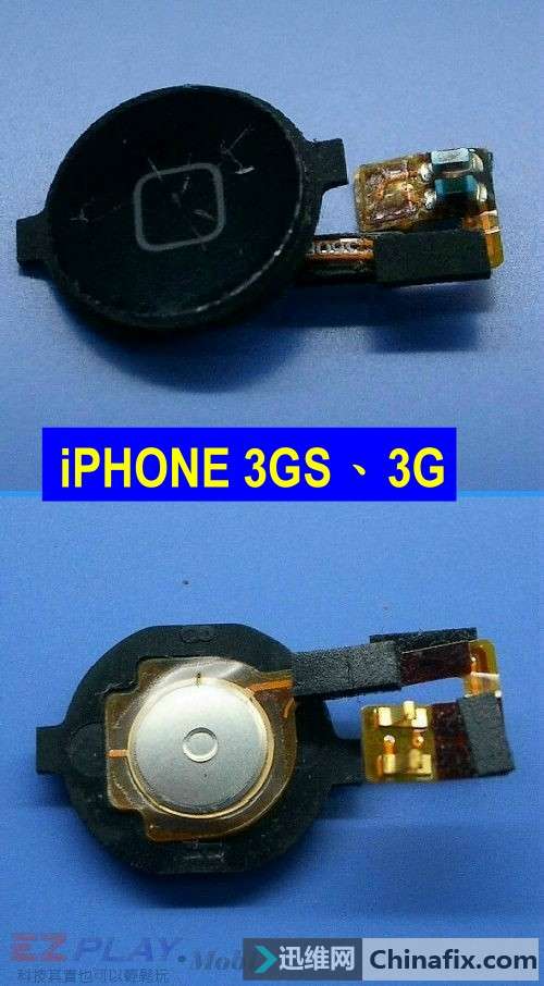

将iphone 3GS拆机之后,取出来的home键,和它下方连接的扁平电缆
 正面和背面关系图

当我们按下会ㄉㄨㄞ ㄉㄨㄞ的home键时,它会透过home键扁平电缆,将信号送至尾插扁平电缆,最后将讯息传递到机板上机板则将它告知液晶显示相对应的「主画面」。使用home键的次数过于频繁(汗水易渗入),或太大力,下方圆形金属弹片会加速老化,失去弹性或受潮。
这时就会出现HOME键盘失灵的情况,千按万按也不出来咯。

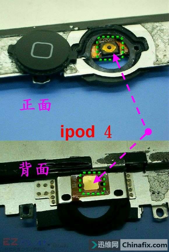

iphone是这样的原理,那ipod呢?ipod要比iphone难拆多了,经验不足的工程师,很可能在拆机时,造成其它零件受损。
它home键下方的弹片,要小多了,而且不是黏在按钮胶片下方,而是机板上的中框罩上,当按下home键时,透过弹片背面的金属面将讯号传递到机板

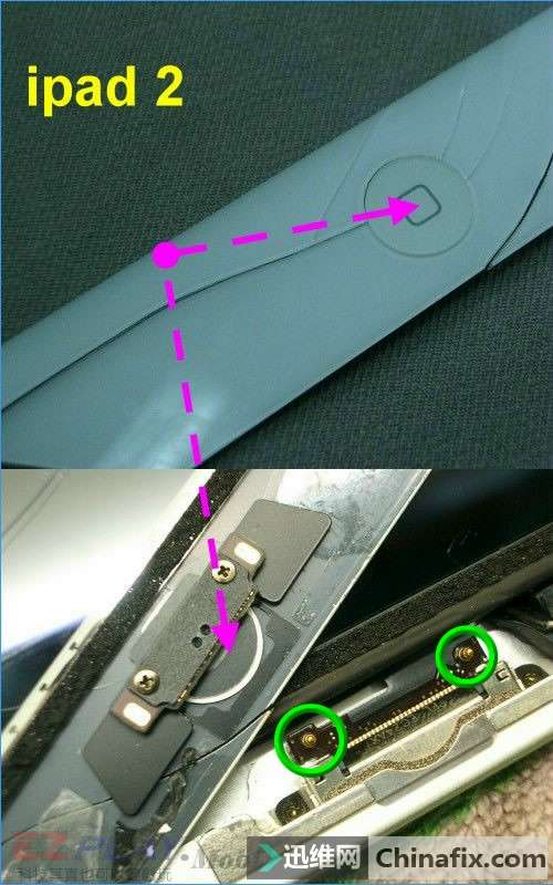

苹果家族行动3C最后一个成员是ipad,它当然是最大只的玩具,我们就把它当成最后的压轴吧!ipad的home键又是怎样一片春天呢?
哇塞!怎么是这种状况? 和iphone完全不是同个妈生的?home键按钮胶片下方并没有期待中的扁平电缆,而是多了一个鞍形的固定座,透过这个固定座的压挤传递到下方两个有伸缩性的金属触点,将讯号传递到机板而达到控制液晶画面的目的
