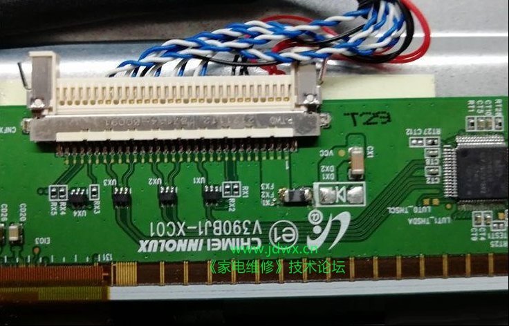

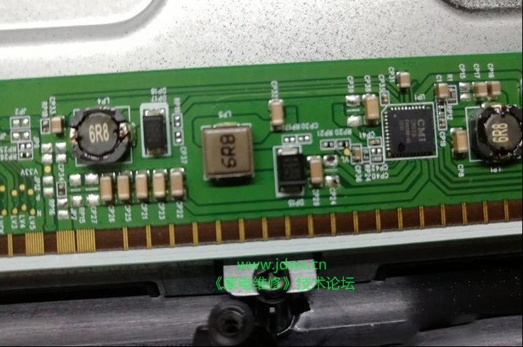

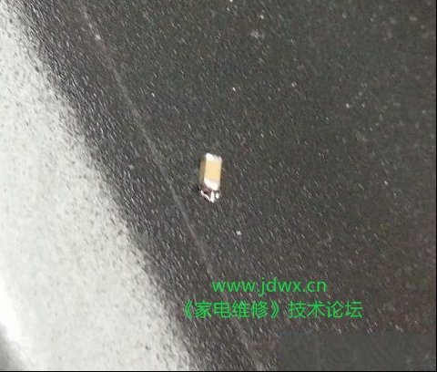

    今天上午收到故障机了收到其他维修同行的一台39寸金星电视,故障是有声音无图像,屏是灰屏也就是暗屏。拆开捡查有上屏电压12V,单是在测量0欧FC3的另一端电压没了。用欧姆档测这端的对地电阻1千欧又是那个短路了,正好在试烧机大法,接上稳压电源电流限制0.6A加电用手摸这些元器件一会就感觉CP24挺热拆下一测短路了。在别的板子找一电容按上在找一电阻装机屏亮了。
