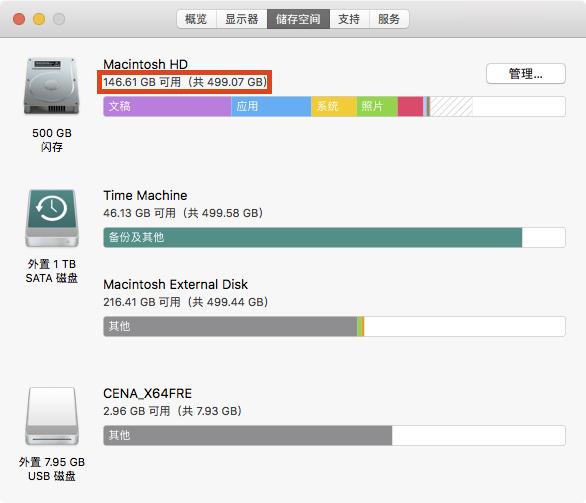

确定磁盘的大小和剩余空间
  点击左上角的 ,然后选择关于本机,再点击储存空间查看。
磁盘用量

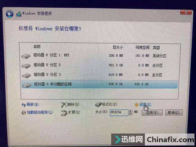

在 Win 安装向导中创建分区并安装

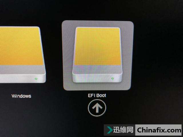

  把安装盘插到 Mac 上,重新启动 Mac 并按住 option键,选择EFI Boot(黄色硬盘图标,如图所示)回车启动。
启动项选择
然后一直下一步,到选择安装位置这里(如图所示),选择“未分配的空间”,然后点击新建,再点使用,弹出的窗口点确定最后点下一步即可开始安装。
选择安装位置
